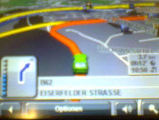

    ich hatte bereits die Farbe der Abbiegepfeile der besseren Lesbarkeit wegen in der ApplicationSettings.xml in Magenta geändert bis jetzt aber noch nix gefunden wie man die Farbe der Näherungspunkte ändern kann.
    Hat hier jemand eine Idee ?
    Das die so klein sind und wenig kontrastreich, ist für mich eine Verschlechterung zu MN5. Bei Sonneneinstrahlung kann man die kaum erkennen und man muß sich einzig auf die Sprachansage verlassen.
    angryjack
  • Guten Morgen zusammen,
    bis jetzt ist leider noch kein Reply auf diesen Post gekommen, deshalb nochmal die Frage:
    Hat jemand eine Idee wie man die Farbe der Näherungspunkte (weiß leider nicht wie ich die sonst nennen soll) ändern kann ?
    P.S.: Ich meine die Punkte die beim Abbiegen kommen und die den Abstand anzeigen.
    angryjack
  • Du meinst sicherlich die ehemaligen Distanz-Balken aus MN 5.
    Würde mich auch brennend interessieren, ob es eine Möglichkeit gibt, diese
    kaum zu erkennenden Pünktchen, besser darzustellen.
