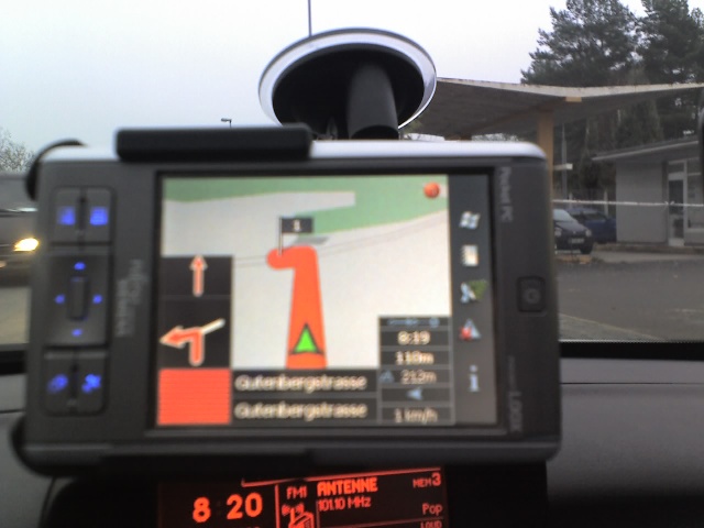

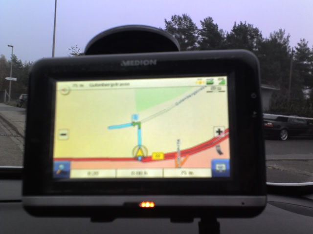

  • Moin,
    auch ich habe gestern die ersten Testkilometer in Bamberg abgespult
    und meinen Loox N500 mit MN 5.2.6 mal daneben laufen lassen um
    zu vergleichen da ich mit dem MN eigentlich zufrieden bin aber BT und
    Europakarte kann ich gut brauchen, dazu der große Bildschirm :]
    wirklich gut für den Preis.
    Nun zum Test...
    1) Satfix bei beiden recht fix < 30 sec.
    2) Routenberechnung auch beide sehr flott, wenn es aber weiter weg geht
    z.B. Bayen nach NRW dann ist der Medion ziemlich schnell im vergleich.
    3) TMC/Pro Empfang auch mit der Wurfantenne, super empfang beim
    MEdion der GNS Adapter beim N500 braucht ne weile länger bis er was
    vernüftiges hat, desweitern braucht der GNS immer die 12V vom
    Zigarettenanzünder der Medion nicht da eingebaut um vom Akku
    gespeißt, also Pluspunkt. Leider keinen Stau zum testen gehabt.
    4) Ausgewählte Route. Ziel war der MM am anderen Ende der Stadt und
    beide wählten eine Unterschiedliche Route, MN außen rum über die
    Schnellstraße/Autobahn 10KM aber 15 min. GoPal fährt trotz schnellster
    Route bzw. Ökonomischer Router mitten durch die Stadt zwar nur 6 KM
    aber 16 Min was in wirklichekit wesentlich länger war X(.
    Ich habe dann ein paar mal die route neuberechnet und es war so das
    ich quasi genau an den schnittpunkt Navigiert bin, den 2 Hausnummern
    weiter nahm der GoPal den gleichen angenehmeren Weg über die
    Schnellstrasse aber das weiß ja keiner vorher. Da ich dann ja auch
    beim MM vor der Tür war bin ich gleih mal rein und habe den TT1 und die
    Transe 6000 mit MN6 die gleich route reingejubelt und siehe da der MN6
    macht das gleiche wie der GoPal der TT fährt völlig durch Kraut und
    Rüben, "Holländer" ???. Auf jedenfall gibt es da wohl unterschiedliche
    Algorythmen (oder wie schreibt man dass?) zur Berechnung. Alle
    weiteren Routen wurden gleich berechnet, z.B. vom MM in die Altstadt
    und dann wieder zum Büro.
    5) Nachhinken. Der GoPal hinkt leider etwas hinterher. Die Ansagen
    kommen pünktlich aber der Pfeil ist ungenau auch schon mal neben der
    Fahrbahn der MN5 ist da Besser. Ich habe eben mal die schon
    geposteten medifikationen wegen nachhinkens eingespielt und werde
    nachher sehen ob es was gebracht hat. Gestern habe hatte ich dann
    auch mal die Mix Ansicht gwählt bei der zwischen Karte und beim
    Abbiegen auf Pfeildarstellung umgestellt wird. Da fällt das Nachhinken
    an der Kreuzung natürlich nicht auf, ist auch sehr angenehmen und die
    Restanzeige der Verbleibenden Meter wird als balken dagestellt. In der
    Kartenansicht ist mir die Restanzeige einfach zu klein.
    6) Autozoom, Also das mit dem Autozoom bei GoPal ist die einzige
    Katastrophe auch der Manuelle zoom kommt nicht so nah runter wie der
    MN5, was in egen Gassen mit vielen kleinen Seitenstrassen wie in der
    Bamberger Altstadt von vorteil ist. Als Workaround kann ich da die 3D
    Ansicht empfehlen da geht es besser aber auch nicht so nah ran. Oder
    man nimmt den manuellen zoom
    FRAGE: Kann man eigentlich den Autozoom generell irgenwo ausschalten?
    7) Bedienung, die Bedienung ist fast selbsterklärend aber man muss sich
    schon umstellen bis man weiss wo was "versteckt" ist. dann geht es
    irgendwann. Einige Shortcuts wären hilfreich bzw. ein Untermenü das
    aufgeht mit verschiedenen Einstellung wie bei MN5. Ansosnten alles
    schlüssig und nicht überladen. Ein, zwei Einstellungen fehlen mir aber
    das ist ok.
    8) Bluetooth, kann der N500 nicht, wie auch :gap Also das abhören der
    Mailbox geht prima, leider hat mich keiner angerufen :-D)
    Was sehr stört ist die gelle Blinkende blaue BT LED bei Nachtfahrt.
    Auf dauer hält das wohl keine aus, diese müßte man im Nachmodus
    dimmen können.
    9) Akku laufzeit, die Laufzeit ist schon ok hält länger durch als im Loox

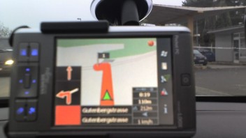

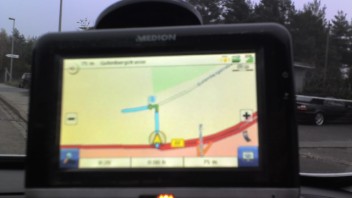

    12) MP3 Player, braucht den jemand ?(
    Macht das was er soll, klanglich mit Kopfhörer ok aber es fehlt im
    etwas die Puste, laut ist er auch mit Kopfhörer nicht gerade.
    13) Bildbetrachter, ganz nett aber braucht man nicht .
    der Videoplayer für den Stau, das wäre fein :]
    14) Was mich noch so ein klein bischen stört ist das wenn ich das Navi
    einschalte ganz kurz ein rechteck in den Blidschirm zommt (1s)
    maximal, keine Ahnung was der da gerade hochfährt. Desweiteren
    stört mich persönlich das wenn ich eine Navigation abgebrochen habe
    oder die Hausnummer doch 100m weiter vor den Ziel war, ich bei jedem
    start gefragt werde ob ich die route forstzten will, ist zwar ganz nett
    gedacht aber mich störts.
    So das war erstmal mein erster Eindruck, ich überlege zwar noch ob ich
    den Medion oder den Loox behalten soll aber da ich mir wohl im Jan'07 zum
    all zweijährlichen Handywechsel den HTC3300 (GSM, GPS; PDA) holen
    werde wird wohl der Loox N500 mit MN5.2.6 und TMC dran glauben müssen,
    falls einer Interesse haben sollte, bitte melden ansonsten werdeich Ihn in der "bucht" versenken.
    So einen schönen Tag und ab morgen wird der Medion in Raum Düsseldorf getestet.
    cheers ;D
    P.S. Anbei mal drei Bilder im vergleich, sorry hatte nur meine
    Handykamera ;)
