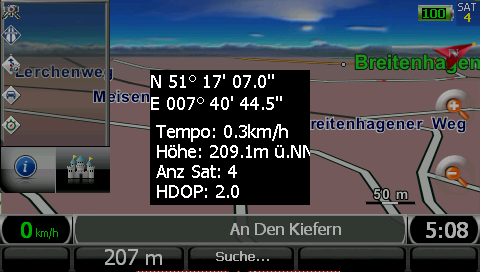

  • Hallo Experten,
    in der Praxis gibt's jetzt doch noch Probleme:
    Ich habe die Geschwindigkeit in der MapView eingeblendet mit folgendem Aufruf:
    Code
    params: Window=0 KoordServ=1 ClassName=KoordPlus| t=1 rb=244 gb=243 bb=248 wndrefresh=1000
    PixWnd=0,260,220,0,0,0\\|
    ServWnd=speed,41,201,79,39,-35,0,0,0,0x3,-1,{ %.0f}\\/
    | GPSPort=com4:

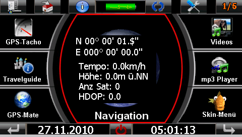

    Folgendes sporadisches Fehlverhalten ist zu beobachten:
    * In der KompassAnsicht fehlt manchmal kurzzeitig die Höhe und das (Standard GoPal 2.0 definierte HDOP Feld). Die Anzahl der Sats springt dann auf 0 - in offenem Gelände
    * Die neue Geschwindigkeitsanzeige vom Koord-Server zeigt manchmal "Hausnummern". Das geht von einer ca. Verdoppelung des Anzeigewerts bis zu vollkommen utopischen Werten (1875 km/h mit einem 75PS Motorrad sind wirklich nicht drin)
    * Das Tracking von GoPal hat wilde Sprünge
    Code
    15430666, 034902, 9.957640, 48.458548, 127.09, 71.9132, 2, 0.000000, 0
    15432011, 034903, 9.957852, 48.458443, 127.37, 70.413, 2, 1.000000, 9
    15432564, 034904, 97.958060, 48.458338, 127.46, 69.6167, 2, 1.000000, 9
    15433578, 034905, 9.958265, 48.458233, 127.58, 69.2278, 2, 1.000000, 9
    15434653, 034906, 9.958470, 48.458128, 127.86, 69.0796, 2, 0.000000, 0
    15435581, 034907, 9.958675, 48.458022, 128.33, 69.5056, 2, 1.000000, 9
    Kann es sein, daß VirtCom spinnt?
    Momentan habe ich die "neue" Version V2.5.0.7 geladen. Welche Version sollte man denn für das Zusammenspiel mit dem Koord-Server nehmen?
    Danke,
    sagt der
    Klaus
    Edit:
    Gerade nochmals probiert: Die Sat-Anzahl in der Kompass-Anzeige springt nur, wenn der KoordServer auch wirklich läuft. Ist der KoordServer nicht aktiv, funktioniert die GoPAL-Anzeige über VirtCom gut.
    Einmal editiert, zuletzt von Klaus_GP ()

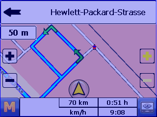

  • Hallo zusammen,
    jetzt hab' ich doch noch ein Prob mit dem PixWnd:
    Es sieht so aus, als ob das nur mit schwarzen Pixeln funktioniert.
    Für die Einblendung des Serverfensters habe ich den schwarzen Querstrich in der Fußleiste der Anzeige ausgewählt ("260,220,0,0,0") Mit Sonnenbrille gibt's dann eine bläuliche Tönung. Screenshot und Farbe bestimmen (Gimp, Pipette...) ergibt einen Farbwert von "0,0,74".
    Trotzdem funktioniert folgendes mit "Sonnenbrille" nicht:
    Code
     PixWnd=0,260,220,0,0,74\1,260,220,0,0,0\\|
     ServWnd=speed,41,201,79,39,-35,0,0,0,0xf,-1,{ %.0f}\\/
     | GPSPort=com4: | GPSPrio=240
    Ohne Sonnenbrille, also mit schwarzem Balken tut's. An der Syntax sollte es nicht liegen, wenn ich die Werte von PixWnd 0 und 1 vertausche, verhält sich das gleich.
    Um Erleuchtung bittet der
    Klaus
  • Hallo zusammen,
    Hallo Klaus,
    folgende Pixelabfrageben sollten funktionieren:
    260,237,0,0,255
    oder
    260,238,0,0,0
    (gemessen am Sonnenbrillenbild)
    ssnweb
  • Hallo Klaus,
    260,237,0,0,255
    oder
    260,238,0,0,0
  • ok, danke!
    Am "Rand" der Sonnenbrille ging's. Im transparenten Bereich geht's nach wie vor nicht, obwohl "transparent blau auf opaque weiss" eine konstante Farbe von 0,0,74 erzeugt hat.
    Das schränkt die Möglichkeiten etwas ein, aber gut.
    Klaus
  • Im transparenten Bereich geht's nach wie vor nicht, obwohl "transparent blau auf opaque weiss" eine konstante Farbe von 0,0,74 erzeugt hat.
    Klaus
    Hallo Klaus,
    ja, ich habe mal festgestellt dass Koord selbst 0,0,8 als 0,0,0 erkennt.
    Erst 0,0,9 wird nicht mehr als 0,0,0 erkannt. Daher ist meine "Bitte warten" Hintergrundfarbe auch 0,0,9.
    Dies auch als Hinweis für Stefan.
    Ich selber benötige hier jedoch keine Verbesserung, da dies für mich abgeschlossen ist.... ;)
  • Hallo zusammen,
    das Problem ist ganz einfach:
    Die "Grafikkarte" des PNA hat nur eine Farbtiefe von 15 oder 16 bit (32/64k-Farben) und kann somit nicht alle Farbabstufungen in 24 bit (16M-Farben) darstellen. Der angeforderte 24-bit-Farbwert wird also in eine 15/16-bit Farbabstufung umgerechnet und auch so dargestellt. Koord kann nur den Farbwert abfragen, der auch im Display-Memory vorhanden ist und dieser ist eben "gerundet".
    Also entweder gleich "glatte" Farbwerte nehmen (also sicherheitshalber durch 16 teilbar) oder vorher per Bilschirmdump prüfen, wie der Farbwert tatsächlich angezeigt wird.
    Stefan

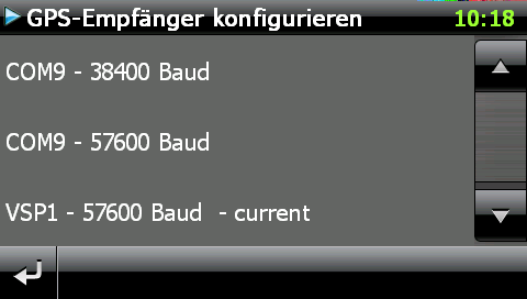

    ich habe ein Problem, bei dem ich "Experten" brauche:
    ich habe Gopal 5 und da den Virtcom eingerichtet, der mir die
    GPS-Daten auf Com 3 mit 57600 Baud umlenkt.
    Etliche Programme funktionieren damit reibungslos
    Koord läuft bei mir mit vielen seiner Funktionen auch sehr gut.
    Nur der Empfang und die Anzeige von GPS-Daten klappt nicht,
    wärend ein parallel laufendes NaviPOWM oder Glopus kein Problem damit hat ?(
    Inhalt der aufrufenden Datei:
    scriptordner = SystemPath("ScriptPath")
    Run(scriptordner \ "koord465.exe", "include=\Storage Card\User\Tools\MyTest.txt")
    Inhalt der Includedatei MyTest.txt:
    Window=0 KoordServ=1 t=1 wndrefresh=2000 rb=32 gb=32 bb=32
    TrackDest=\Storage Card\UserTracks\|
    PixWnd=-2,1,1,255,255,255,0,0,0,0,64|
    ServWnd=\text,0,0,144,-1,1401012,0,128,0,-1,1{Koord-Test Panik}\/
    \savepoi,12,20,120,60,5030,0,0,255,-1,-2{50 km/h}\/
    \text,12,80,120,60,-5038,255,0,0,-1,0{X}\/
    \utm,12,150,120,60,5030,0,0,255,-1,-1{%i %c %07.0f %07.0f}\/
    \speed,12,200,120,60,-35,0,0,0,0x3,-1,{ %.0f}|
    PoiKeyFile=\Storage Card\User\Usermenue\control\POI.txt|
    GPSPort=com3:,57600| GPSPrio=240
    Es erscheint zwar das Fenster, aber keine GPS-Daten.
    Wo ist ein Fehler?
    Müssen bei Gopal5 noch andere Vorbedingungen für das Funktionieren
    dieser Anzeigen erfüllt sein?
