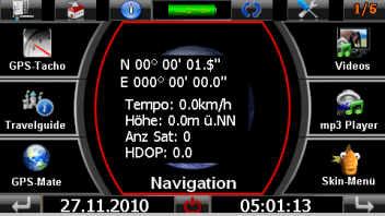

    Ich präzisiere mal mein Anliegen. In diesem Beitrag wurde mal eine
    umfangreiche Einblendung realisiert:
    [Allgemein] Position darstellen
    Wenn ich das nachstelle, liefert nur "Geschw.", "Anz Sat", "HDOP" und "UTC"
    Daten bzw. Werte. Alles andere bleibt auf Null !
    Besonders wichtig wären mir eben die Positionsangaben.
    Woran kann das liegen?
    Gruß!
    Panik

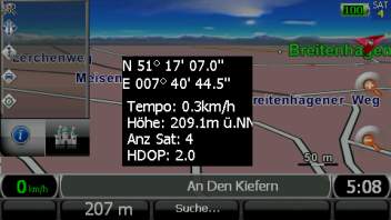

  • So merkwürdig stellt sich das bei mir letztlich dar.
    Gopal (im Hintergrund) und Koord (vorn-mitte) gleichzeitig.
    script:
    scriptordner = SystemPath("ScriptPath")
    run(scriptordner \ "koord465.exe" , "Window=0 KoordServ=1 wndrefresh=1000 t=1 rb=0 gb=0 bb=0 ServWnd=wgs84_s,150,70,160,50,22,255,255,255,-1\speed,150,120,160,25,22,255,255,255,-1,{ Tempo: %.1fkm/h}\height,150,140,160,25,22,255,255,255,-1,{ Höhe: %.1fm ü.NN}\sat,150,160,160,25,22,255,255,255,-1,{ Anz Sat: %i}\hdop,150,180,160,25,22,255,255,255,-1,{ HDOP: %.1f}\| GoPal=5| GPSPort=COM3:,57600| GPSPrio=240")

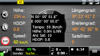

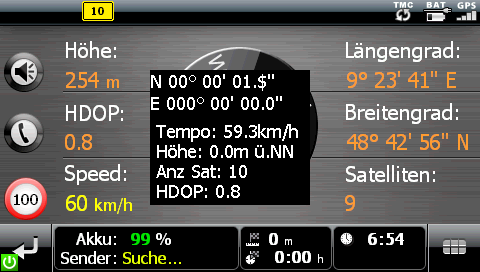

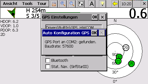

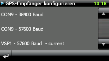

  • Hi Panik
    Habe dein letztes Script benutzt erst als COM2 siehe Bild1 dann als COM5 siehe Bild2, einmal ohne Splitter und ohne GP5 im Hintergrund auf COM2 dann zeigt er nichts an und mit Splitter auf COM5 und mit GP5 im Hintergrund dann zeigt er alles.
    Also muss in deinem Fall GP im Hintergrund laufen.
    Gruß Manni

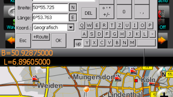

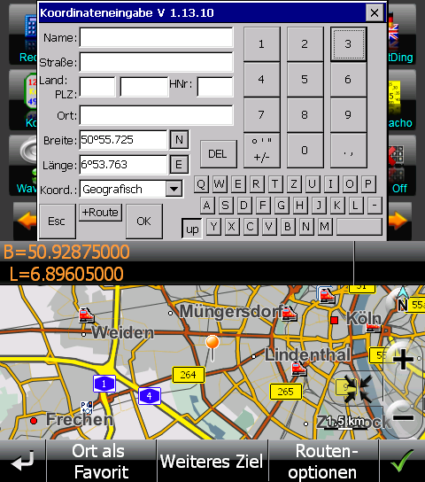

    Was ich bsiher geschafft habe ist, beim starten des PNA die Taskleiste sichtbar zu machen und dann über "run" koord465.exe auszuwählen. Dann kann ich Koordinaten angeben. Ich gebe diese im Tool so an, wie sie auf der Seite geocaching.com abgeb ildet sind, also als Beispiel
    N 50° 55.725 E 006° 53.763
    Dann sage ich OK und koord startet GoPal. Die Koordinaten die dann in GoPal stehen, sehe allerdings komplett anderes aus. Ich glaube, dass ist Dezimalschreibweise, bin mir aber nicht sicher.
    Weiter komme ich nicht...leider.
    Pls help...... Danke an euch.
    DANKE im Voraus an euch !!!
    Gruß,arnie
    2 Mal editiert, zuletzt von arnie ()
  • N 50° 55.725 E 006° 53.763
    Und soll die Position in Köln-Müngersdorf liegen? -> http://wince.dentro.info/koord/installation.html
