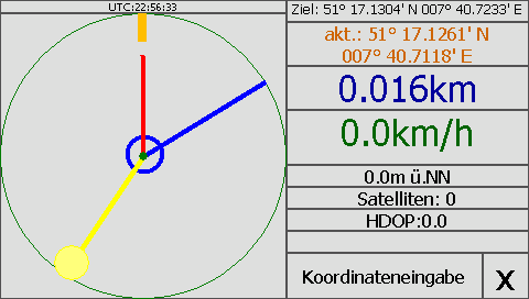

    Der Parameter lautet übrigens "gopal=4". Jetzt funktioniert alles. Vielen Dank.
  • Zu früh gefreut...
    Er zeigt zwar Zielkoordinaten an, aber nur die, die ich als letztes normal mit dem Navi eingegeben habe und nicht die Koordinaten, die ich ihm per koord übergeben wollte. Aber immerhin habe ich die Entfernung von 18000km auf ca. 80km reduziert :-).
    Hat jemand vielleicht noch ne Idee, wie ich dieses Problem in den Griff bekommen könnte?

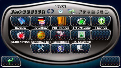

    wie ich sehe, seid Ihr alle Spezies, da brauche ich mal bitte Eure Hilfe.
    Habe seit gestern das MD 96900 und möchte damit auch sehr gerne cachen.
    Nun habe die menu.xml angepaßt und auch die *.exe incl Buttons rüberkopiert.
    Wie ich sehe, sehe ich nix. ?(
    Ich habe den Startbildschirm (Einstellungen, Navigation, mp3 Player)
    Danach startet der GoPal Bildschirm, jedoch komplett ohne Buttons.
    Was muß ich tun?
    Habe ich die falsche Auflösung?
    Bin dankbar für Eure Tips.
    VG, TiMiek

    Hallo TiMiek
    Was meinst Du mit ( Danach startet der GoPal Bildschirm, jedoch komplett ohne Buttons. )
    Meinst mit GoPal Bildschirm in der Navigation keine Buttons, Du hast doch schon Einstellungen , Navigation , mp3 Player gesehen , oder ist das mit einmal alles wieder weg.
    Wenn in der Navigation alle Buttons weg sind dann hast Du dir da was verändert.
    Wenn es das Start Manu ist wo alles drin ich ( Settings , Navigation , Cityguide , Koordinaten , Explorer , mp3 , pictureviewer ) in der reihenvolle ist es in Deiner Menu.xml
    Ich kann dir meine Star Menu Zusammenstellung aus GoPal 2.3 Zeit gebe, das braust Du nur drüber kopieren
    Da ist oben rechts in der Ecke ziemlich Klein POIObserver ( Radarwarmer ) , TastBar ( Windows Desktop ) und dann in normale Größe Settings , Koordinaten Progi , Navigation , Cityguide , Explorer , Mp3 Player , Pictureviewer, die Menu.xml sieht auch genau so aus wie deine Menu.xml.
    Wenn es das Start Menu ist dann glaube ich nicht das es an deine Menu.xml liegt , wahrscheinlich die Ziel Pfade geändert oder gelöscht vielleicht auch nur das er die Icons nicht findet, das kann vieles oder nur eine Kleinigkeit sein.
