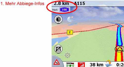

Senior-Skin mit variablem Splitscreen
- der wohl größte Abbiegepfeil in der Kartenansicht.
- Echtes Splitscreen-Feeling beim Navigieren. Schneller informiert beim Fahren. ![]()
- Nur sichtbar bei aktiven Abbiegehinweisen, sonst freie Sicht auf den Widescreen.
- neuer Tag-/Nacht-Button
mit Abdunklung des gesamten Screens (Abdunklung einstellbar), zusätzlich mit nur einem Klick auf Wunsch auf Tag-/Nacht-Design umschaltbar.

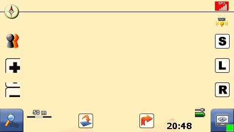

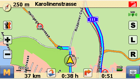

Karten-Ansicht
Links
Unter dem Kompass sitzt der Button für Favoriten (von mir auch als Home-Button deklariert).
Darunter die Zoom-Tasten + / - / Auto-Zoom und die Maßstabanzeige, die Ihren Platz also bei den übrigen Zoom-Funktionen gefunden hat.
Rechts
Button für R Routenoptionen, L Licht und S Sendersuchlauf-Bildschirm(mehr darüber weiter unten).
Darüber der serienmäßge TMC-Button zur Schnellanwahl der Verkehrssituation. Klickt man Links neben den TMC-Button, wird nur der Sendersuchlauf ausgelöst, ohne in die TMC-Anzeige zu springen.
Oben
Die Positionen der Batterie-Anzeige und des TMC-Symbols mußten aus Platzgründen der großen Schrift der aktuellen Straße weichen, da es sonst bei langen Straßennamen immer mal zu Überlagerungen kam.
Unten
Unten zwei Button für die schnelle Umschaltung der Darstellung 2D/3D, sowie Pfeildarstellung. Die Batterie-Anzeige ist ebenfalls nach unten (rechts) gewandert. Neben der Schriftgröße wurde auch die Reihenfolge der Anzeige für Routen-Km und -Zeiten geändert. Diese Anzeigen sind jetzt anklickbar . Man kann dadurch die Karte per Klick verschieben .

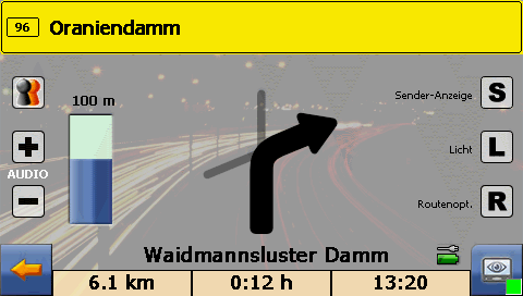

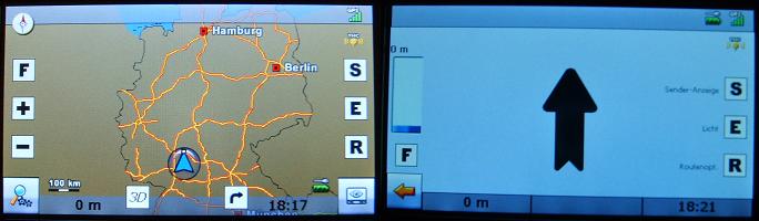

Pfeil-Ansicht
Neue Funktion
In der Pfeilansicht ist die Anzeige der aktuellen Straße nach unten gewandert und die SLR-Button haben eine Beschriftung bekommen, damit man nach längerer Nichtnutzung des Navis (wer macht das schon :D) noch mal schnell vor der Fahrt nachlesen kann, welche Funktion diese haben.
Die + / - Tasten haben hier eine andere Funktion als in der Kartenansicht: Die Lautstärke der Sprachausgabe kann hier komfortabel eingestellt werden.
[Blockierte Grafik: http://666kb.com/i/ajxvw3vbbglj5l5kw.gif]
Die kleine Pfeil-Anzeige der übernächsten Aktion ist nach links verlagert worden, weil sie hier mit einem Blick zusammen mit der Distanz-Anzeige beobachtet werden kann.
Wer das Hintergrundbild nicht mag, kommentiert in der PFSkin.skn einfach folgende Zeile in der Sektion TurnByTurnArea aus: // Background: 100,0,0,480,272,0,0;

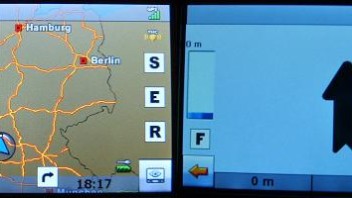

Weitere Funktionen/Änderungen gegenüber dem Original GoPal 2.0 AE:
- QWERTZ - Tastatur
- größere Schriften in vielen Teilbereichen
