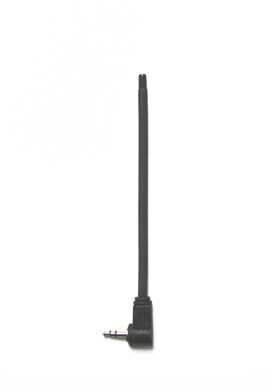

  • Moin, moin!
    Ist die TMC(pro)-Wurfantenne ein "einfaches Kabel" und läßt sie sich durch einen Anschluss an die Autoantenne ersetzen?
    Ich habe nämlich noch aus Autoradiozeiten die Autoantenne (ungenutzt)am Auto und würde gerne den Kabelsalat mit der Wurfantenn vermeiden...
    Gruß Knuppi
    Original von knuppi
    Es ist ein einfaches Kabel und Du kannst über einen Y-Adapter von GNS an die Autoantenne anschließen.
    Sascha

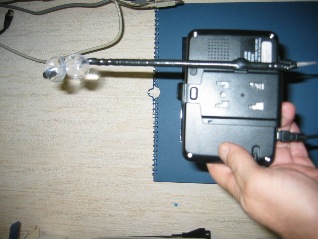

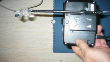

    hier meine schnelle Lösung.
    Fieberglasstab 3mm 20 cm lang vorhandene Wurfantenne mit Isolierband fixieren , aufwickeln, Schrumpfschlauch drüber, in vorhandene Aufnahme in der Autohalterung drücken.
    Die Sauger sind nur noch für einen Umtausch dran.
    MfG Uhf20
