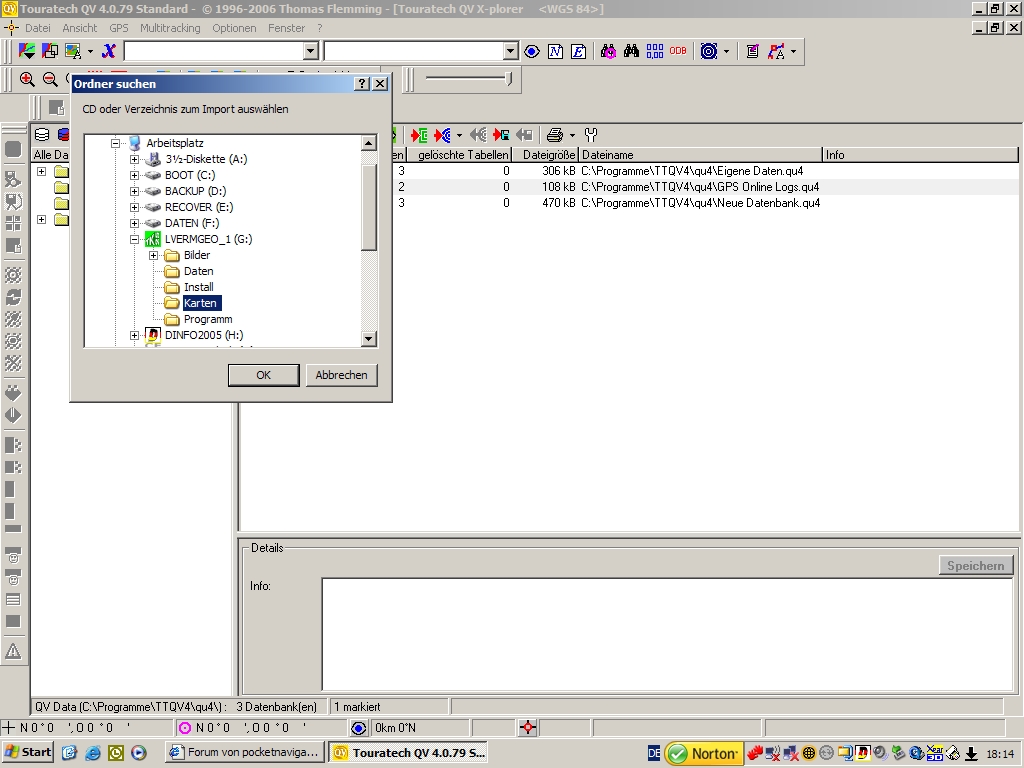

  • Habe die Digitale Topo- Karte Nr 1 auf CD, wie unter dem Link http://www.lvermgeo.rlp.de/shop/digtk25.html beschrieben. Nun leb(t)e ich in der Vorstellung, diese Karte in TTQV 4 importieren zu können. Geht aber nicht. Mache ich einen Fehler oder geht das mit dieser CD gar nicht? Wenn doch, wie?

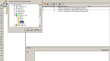

    So sieht das Resultat des Importversuches aus (von CD)
    Wolfgang
    Auch das Kopieren des Ordners "Karten" von der CD auf die Platte brachte das gleiche Resultat. Die Daten liegen als sog. "hil"- Date vor. Der Versuch, diese Dateiendung umzubenennen und damit importfähig zu machen, schlug ebenso fehl.
    Weitere zündende Ideen sind willkommen.
    Wolfgang
