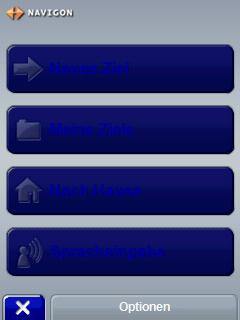

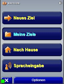

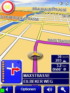

    Vielleicht kannst Du auch die vierte Farbreihe beschriften, mir fällt nur kein Begriff dazu ein - vielleicht "Pieksfarbe"? :D :D

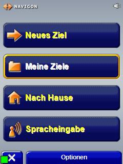

    Ok, ein Beispiel: auf Bild1 die Farbe "inaktiv", auf Bild 2 die Farben "normal" (gelb) und "ausgewählt" (weiß), und auf Bild 3 die Farbe, wenn man draufdrückt (das ist die vierte Kombination der Tabelle).
    Bitte keinerlei Lästereien wegen der Farben selbst - ich bin noch dabei, und ich setze auch nicht alles um. Mein Navi soll keinen Schönheitspreis gewinnen, sondern lesbar sein. :D Auf Bild 4 meine momentane Naviansicht.
    Auf Bild2 sieht man, dass die Schrift wohl eine Art Schatten enthält - wäre toll, zu erfahren, wie man den weg kriegt.

    Übrigens habe ich jetzt alle Schriften durch - ich finde die "m" und "km" nnicht, die die Entfernung zum nächsten Abbiegepunkt angeben (die Entfernung selbst haben wir schon).
