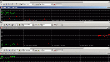

    Nehme an, Du meinst das wie im Bild.
    Nein, eine Erklärung habe ich dafür auch nicht. Erstaunlich dabei, die Elevationswinkel zeigen über den ganzen Arlberg (gut, bis zu diesem Peek im Bild) plausible Daten. Geht übrigens bis zum Fix am Ende des Tunnels weiter, stimmt also sicherlich. Generierung aus den Almanachdaten???

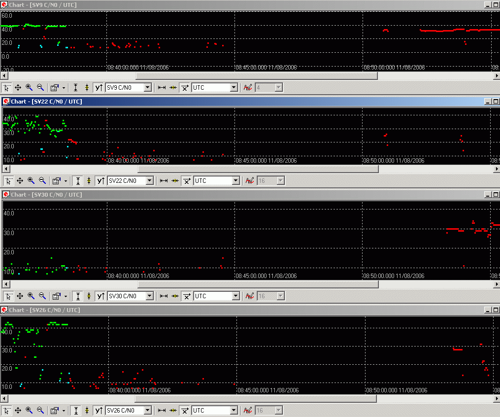

  • Moin Charly!
    Du hast leider genau die falschen Stellen aus dem Log rausgesucht.. . ;)
    Das was ich meine sieht man sehr schon am Sat 9, da der fast im Zenit stand.
    Der Fix bricht um 8:38:30 UTC ab. Danach kommen 15,7km Tunnel - bei gut 80km/h dauert die Durchfahrt also etwa 12 Minuten. Um 8:50:45 tauchen die Sats daher wieder auf. Es kommt aber zu keinem Fix, da gleich wieder kürzere Tunnel kommen. So zieht sich das noch ne Weile hin.
    Was mich interesiert, sind die "roten Pegel-Punkte" zwischen 8:38:30 UTC und 8:45:00, also bis (ziemlich exakt) zur Mitte des Tunnels. Nun muß man die Frage stellen, warum von 8:45 bis 8:50 keine Pegel-Punkte zu sehen sind, denn die Sats könnten ja nun vom anderen Ende des Tunnels "reinleuchten"...

  • @Charly: War ein Diesel. Störstrahlung ist daher äußerst unwahrscheinlich. Noch unwahrscheinlicher wird es, wenn dabei zufällig PRN-Codes entstehen sollten, die "passen". Weiterhin müßten dann die Pegel-Punkte durch den ganzen Tunnel zu sehen sein. Das ist nicht der Fall.
    Wastl: Das kurze Aufleuchten von Sat 9 und 22 um 9:50:45 markiert ein wenige hundert Meter langes Stück freie Fahrbahn unmittelbar am Osteingang des Tunnels. Dann kommt in Fahrtrichtung wieder ein kürzerer Tunnel - der Empfang geht also nach einigen Sekunden wieder komplett weg.
