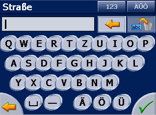

"QWERTZ für 510T" inside ;-)
    "Farmer John" hat für den neuen Medion mit "GoPal 2" die PFSkin.skn so umgebastelt, das die leidige "ABC" Tastatur zur Strasseneingabe durch eine "richtige" "QWERTZ" Eingabe ersetzt wird.

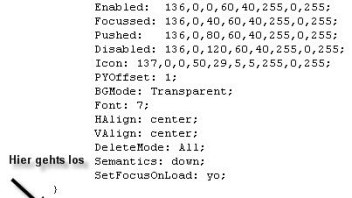

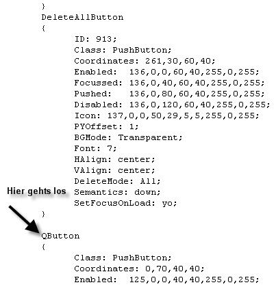

    Habe daraufhin die Datei für den 510T mit GoPal AE1.2 mal umgeschrieben. Vorteil zusätzlich, für die Umlaute muss nicht mehr auf die Extraseite umgeschaltet werden.
    Zum Download einmal die nötige Änderung als Textdatei und die kpl. PFSkin.skn gezipt mit bereits entfernter STVO-Warnung beim GoPal Start.
    (Den Text der Textdatei ziemlich am Anfang unterhalb der Werte von "DeleteAllButton" einkopieren)

    1. Kann ich damit auch die "Telefontastatur" ersetzen?
    2. Wie kann ich die neue Tastatur einbauen, ohne die StVO-Warnung zu entfernen?
    3. Du schreibst:
    Wo genau ist "ziemlich am Anfang".

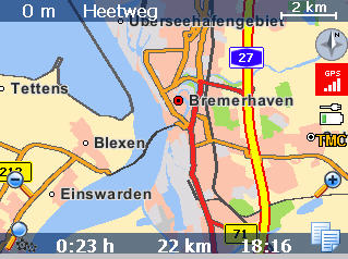

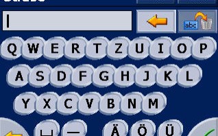

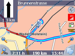

    Ich habe nochmal bissl weitergebastelt.
    1. "QWERTZ" Tastatur statt "ABC..."

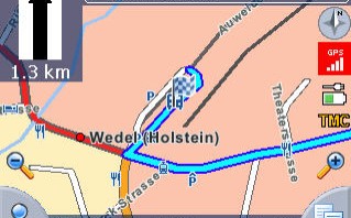

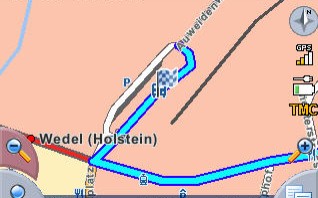

    2. Zeit- und km-Angaben minimal nach oben verschoben. Bei freigeschaltetem Desktop hat man bei versteckter Taskleiste immer diesen schmalen Strich unten. Dadurch wurden die km- und Zeitangaben im Hauptnavibildschirm teilw. verdeckt.

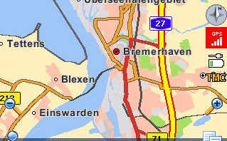

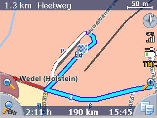

    3. Bei nicht betätigten Zoombuttons ist der Hintergrund jetzt nicht mehr sichtbar, sondern nur noch das Lupen-Icon. Dadurch ist etwas mehr Map zu sehen ;) Vorbild war wieder GoPal 2, dort werden nur 2 kleine + und - Bildchen angezeigt.
    4. STVO-Warnung entfernt.
  • Zu 1.
    jep, das geht. Muss halt nur an die richtige Stelle der PFSkin.skn.
    Zu 2.
    Mit dem Inhalt der Textdatei. Einfach in die PFSkin.skn mit noch vorhandener STVO-Warnung an der richtigen Stelle einfügen.

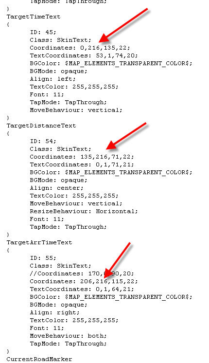

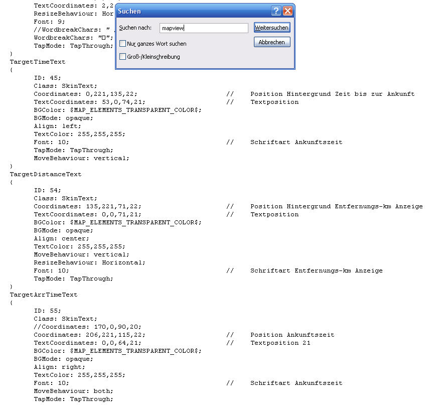

  • Hallo Stephan,

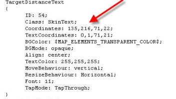

    an welcher Stelle hast Du denn die untere Text-Leiste angehoben?
    Ich habe die Taskleiste selten eingeschaltet, und wenn sie nicht eingeblendet ist, sehe ich unter der Text-Leiste die Landkarte. Es ist nicht schlimm aber vielleicht lässt sich ja die Textleiste ein wenig verbreitern, so das sie bis an den unteren Bilschirmrand reicht. Danke schonmal.
  • Findest du im Bereich "MapViewArea", ziemlich weit unten in der Datei.
    Einfach nach "218" suchen, dann landest du relativ schnell an der richtigen Stelle. Das ist dann die Horizontalposition, die auf "216" geändert dann gerade oberhalb des Menüstreifens liegt.

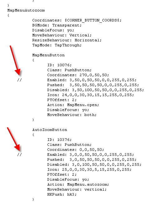

  • Einer noch ;)
    PFSkin.skn so wie die letzte Version oben in der Mitte, aber zusätzlich noch die 2 "Mega"-Button im Hauptnavifenster entfernt. Auch wenn hier nur das Icon sichtbar ist, die Funktion ist genau wie vorher auch mit dicken Fingern bedienbar. Finde die freie Sicht auf die Karte irgendwie einfach schöner.
  • Danke Stephan,
    Du hast mir sehr geholfen. Aber, wenn ich statt der 216 die 218 einsetze, habe ich ja wieder den Original-Zustand. Vielleicht hast Du nicht ganz verstanden, was ich meinte, nämlich eine höhere Zeile. Ich habe nun die 216 gelassen, dafür aber die 22 auf 24 geändert und das auch 3-mal. Jetzt ist es so wie ich es mir vorgestellt habe, und es erzielt den gleichen Effekt. Danke nochmal, das hätte ich nie gefunden.
