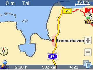

vielen Dank für das Lob :). Freut mich, das das Thema so gut in Gang gekommen ist, wo der 510er doch "schon" 5 Monate alt ist ![]()
Ich habe die Mapansicht nochmal leicht geändert. Dabei wollte ich vor allem möglichst viel von der Map sehen.
1. Das kleinere GPS-Icon des neuen Medion draufgespielt. Die nötigen Änderungen sind in der PFSkin, bzw PFSpecial drin. Das Bild muss natürlich noch ausgetauscht werden.
2. Zeit-/km-Anzeigen unten (MapView) noch bissl verkleinert.
3.Die Höhenanzeige noch bissl nach rechts, damit Everest Besteiger noch ablesen können ![]()
4. Die Zoomicons sind jetzt beide rechts. Wer den 510T in der linken Hand hält und mit Rechts rumklickt, verdeckt dann nicht immer die Map beim Zoomen. Für Linkshänder gibt es eine Extra-PFSkin, die ansonsten aber gleich ist ![]()
Leider klappt das mit der km/h Anzeige im MapMenue bisher nicht :(.
Beim neuen Medion soll das Umschalten von 2D/3D direkt gehen, mit Umschaltbutton direkt in der Mapansicht. Würde ich auf jeden Fall klasse finden. Den Button bekomme ich dort auch hin, das wars dann aber leider. Auch nach Anpassen der Parameter.....nix Umschalten ![]()

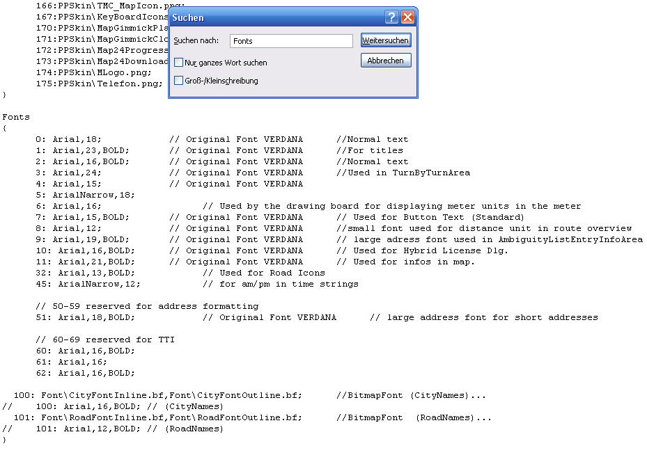

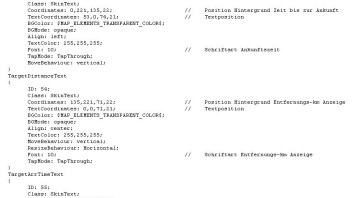

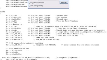

Stimmt, die Anzeige ist schon bissl klein jetzt. In der aktuellen PFSkin habe ich hinter den jeweiligen Stellen Kommentare eingegeben. Meist erklär sich das dann von selbst, was bei Änderungen an dieser Stelle passiert.
Für die Schriftgröße einfach anderen Fonds benutzen und evtl. den Hintergrund nochmal leicht nach oben schieben. Dann paßt es wieder. Einfacher ist es allerdings, wenn du die Passage einfach aus der Originaldatei herausliest und zurück kopierst. Geht nichts über eine Sicherheitskopie vor der nächsten Änderung ![]()

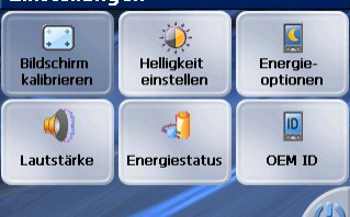

Ich habe nochmal in den Einstellungen geschaut und einen Button hervorgezaubert. Aber der bringt ja auch nichts, aber falls es jemanden interessiert.
Ich habe keine Ahnung, wie ich ein Bild anzeige.
Kann mir jemand helfen?
Du könntest es auch mal mit Fonts 1 ausrpobieren. Das ist dann schon erheblich größer. Allerdings bekommst du Probleme, wenn du den Desktop freigeschaltet hast und die Taskleiste auf "Hide" steht. Dann mußt du zusätzlich den Hintergrundrahmen hochziehen.

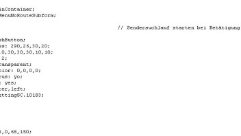

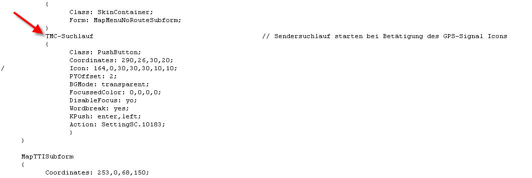

Aus DIESEM Thread für das neue Medion/Aldi Navi kommt die Idee von "sokobana", das über ein Extraicon in der MapView der TMC Sendersuchlauf direkt angestossen werden kann.
Bei meiner jetzigen Oberfläche habe ich das GPS-Signal-Icon noch frei zum Klicken. Da habe ich das mal dort hingelegt. Funktioniert tutti
TMC Sendersuche muss aber auf "Manuell" stehen.
Passt so natürlich nur, wenn das kleinere GPS-Signal-Icon von weiter oben verwendet wird. Ansonsten einfach die Größe eben anpassen.

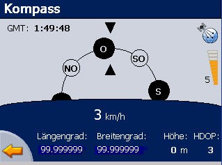

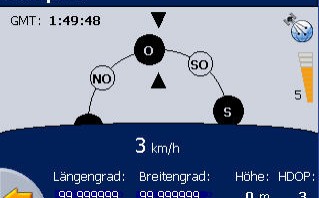

Nach ein bischen rumspielen am Wochenende habe ich noch ein paar kleine Änderungen gemacht:
1) Höhenanzeige in Kompass nach links oben
Die GMT Anzeige im Kompass habe ich nicht wirklich gebraucht - also raus damit. Stattdessen kann dort die Höhenanzeige hin und ist so auf einen Blick besser erkennbar. HDOP rutscht dann wieder etwas nach links
-> PFSpecial Höhenanzeige links oben.txt
-> PFSkin GMT raus.txt

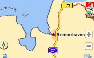

2) Um möglichst viel von der Karte zu sehen, habe ich Icons verändert:
a) Ladeanzeige raus:
Wenn das Gerät an der ext. Spannung hängt, sehe ich dass ja an der orangenen oder grünen Lampe. Also weg mit dem Lade-Icon auf der Karte. Die anderen Akkusymbole (nicht ladend) bleiben wie vorher! Auf längeren Strecken, wenn das Gerät am Zigarettenanzünder hängt, ist man das Icon schon mal los.
b) GPS Signalanzeige
In der Regel hat man ja im Auto zu 99% GPS Vollausschlag. Also reichet es auch, anzuzeigen, wenn es mal nicht 4 Balken sind und der Vollausschlag beschränkt sich auf ein sehr kleines Symbol
c) TMC
Wer mag, kann auch das grüne Symbol für TMC rausschmeissen (Warnung orange/rot bleibt erhalten). Allerdings kann man dann nicht mehr mit einem klick in die Verkehrsübersicht, es sei denn man merkt sich die Position des TMC Symbols. Ansonsten bleibt nur der Weg über's Menu

Hi Frank,
du machst dir etwas viel Mühe, wenn du für die Icons extra neue Bilder erstellst. Du brauchst nur "//" vor die jeweilige Angabe setzen. Dann wird nichts mehr angezeigt ![]()
