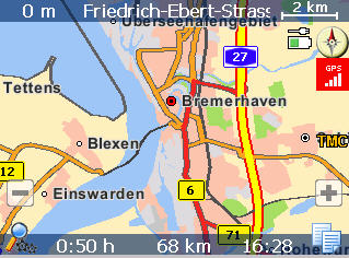

Ansonsten habe ich aus dem GoPal2 Forum mal ein paar "neuere" Bilder runtergeladen und eingefügt. Ist aber nur noch bissl Kosmetik. Ich stell die Bilder mal ein. Änderungen an der PFSkin.skn sind dafür nicht mehr nötig, da ich die Größe auf die der Originaldateien geändert habe.
Das TMC Symbol habe ich nicht verschoben bekommen. Vielleicht hat ja noch jemand Lust das mal auszutesten. Hätte das auch ganz gerne oben oder unten am Rand EDIT: Läßt sich aber doch relativ einfach verschieben. man muss das Icon und den, nicht sichtbaren; Hintergrund verschieben, dann gehts.

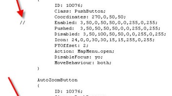

Hallo gps_stephan,

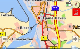

ich würde gerne die vier Buttons rechts und links unten so verändern wie in deinem letzten Bild um mehr Platz zu schaffen.
Welche Stelle der PFSkin.skn muss ich denn dafür verändern?
Danke und Grüsse,
Frank -
Du brauchst dafür die 'PFSkin.zip' aus Beitrag vom 04.11.2006 18:01 und die 'zoom und kompass.zip' aus Beitrag vom 05.11.2006 15:32. -
Hallo korona,
ich würde gerne die Änderungen manuell in die PFSkin.skn einfügen, da ich z.B. die Verschiebung der unteren Leiste nicht benötige.
Grüsse,
Frank -

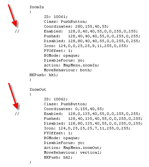

Wie ich es sehe, ist die Änderung aufwendig.
Nimm trotzdem die 'PFSkin.zip' aus Beitrag vom 04.11.2006 und mache die Änderung wie hier (Beitrag vom 04.11.2006 17:07) beschrieben rückgängig. Setze statt 216 die Zahl 218 an den drei Stellen ein. -
naja, aufwendig?

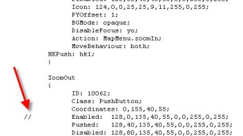

Wenn du nur die Button ausblenden willst: siehe Anhang.

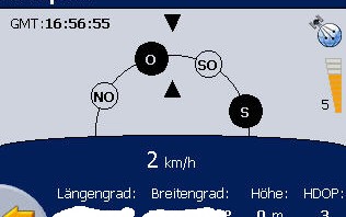

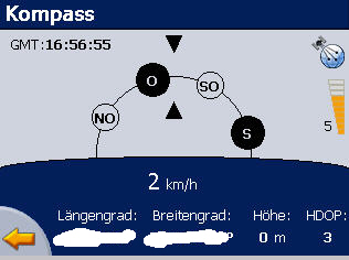

Höhenangabe im Kompass:
PFSpecial.skn öffnen und dort folgende Koordinaten eingeben (stehen Original auf 0,0,0,0):
COMPASS_HEIGHT_TEXT_COORDS: 230,190,40,20;
COMPASS_HEIGHT_VALUE_COORDS: 230,210,40,20;Ich versuche noch die km/h Anzeige in die Kartendarstellung zu bekommen. Da wird im GoPal2 Forum auch gerade drüber gegrübelt
EDIT:
Achso, habe die HDOP-Anzeige noch einen Tick nach rechts verschoben. Jetzt müßte noch jemand, der ab 1000m wohnt testen, ob das mit der Positionanzeige dann noch paßt
COMPASS_HDOP_TEXT_COORDS: 280,190,40,20;
COMPASS_HDOP_VALUE_COORDS: 280,210,40,20; -
Cool funktioniert alles :bounce1
Habe jetzt alle Änderungen ausser der Verschiebung der unteren Leiste eingebaut. Einschliesslich der Höhenangabe in der Kompassanzeige
Vielen Dank an gps_stephan!
@gps_stephan: Dreistellige Höhenangaben passen rein, mit grösseren Zahlen kann ich leider nicht dienen.
0m Höhe? Wohnst du direkt an der Küste?Grüsse,
