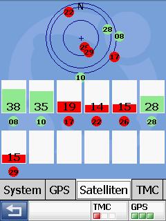

Ich red von der PDA-Version, und die zeigt einfach nur 4 Sats an, auch wenn 11 in use und 12 in view sind
Neue Erkenntnis:
Gestern hatte ich auf der Heimfahrt vom UT die von Klicktel im K380 enthaltene Syson mit kTN benutzt und siehe da, alle Sats werden angezeigt
Da die Syson GSV = 1 und kein TMC sendet, während die 5843 GSV = 5 und TMC sendet, dürfte der Grund irgendwo dort zu suchen sein.
Mir fiel auch auf, daß bei Verwendung der Syson die zweite (Halb-)zeile im NMEA-Fenster angezeigt wird, die bei Verwendung der 5843 nur aus der oberen Hälfte von leeren Quadraten besteht (ich sollt mal ein Screenshot-Programm installieren
).Deshalb vermute ich, es hängt mit dem einstreuen des TMC-Protokolls zusammen, da scheint die Filterung nicht 100% zu klappen.
Ich hoffe, ich komme demnächst dazu, es mit der Hiolux 236 zu testen, die sendet GSV = 5 wie die 5843, aber ohne TMC, dann müßte sich der Fehler weiter eingrenzen lassen.

Ich hoffe, ich komme demnächst dazu, es mit der Hiolux 236 zu testen, die sendet GSV = 5 wie die 5843, aber ohne TMC, dann müßte sich der Fehler weiter eingrenzen lassen.auch mit der Holux (GSV=5, kein TMC) sehe ich mehr als 4 Satelliten, daher denke ich, es hängt tatsächlich mit dem Einstreuen der TMC-Meldungen auf dem gleichen Port zusammen, auf dem auch die GPS-Daten kommen.
Zwei Fragen:
Hat jemand einen GNS-FM 9 im Einsatz und sieht mehr als 4 Sats in der Anzeige ?
Hat jemand ne GNS-TMC-Maus und sieht mehr als 4 Sats, und wenn, welche ? -
Habe heute meinen PDA neu aufgesetzt und bei der Instalation von Klicktel nach einer Bluetoothmaus suchen lassen. Er hat dann meine GNS5840 gefunden und dabei alle Sats angezeigt. Da war TMC noch ausgeschaltet.
Nachdem ich TMC eingeschaltet hatte, waren es nur noch 4!
Original von Familievierfuss
Habe heute meinen PDA neu aufgesetzt und bei der Instalation von Klicktel nach einer Bluetoothmaus suchen lassen. Er hat dann meine GNS5840 gefunden und dabei alle Sats angezeigt. Da war TMC noch ausgeschaltet.Nachdem ich TMC eingeschaltet hatte, waren es nur noch 4!
Danke, ich denk das ist eindeutig. Mal sehen, wie es in Version 1.5 aussieht.
