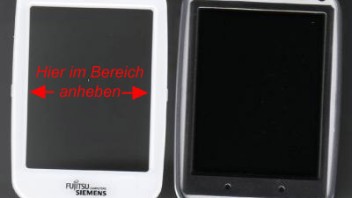

heute kam meine Folie der Firma Dantotec für den N100 bei mir an.
Schnell stellte ich fest, die Randbereiche des Displays lassen sich leichter reinigen, wenn man die Oberschale vorsichtig abhebt. ![]()

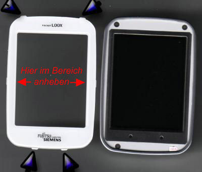

Hi
das untere Foto habe ich wegen einiger Nachfragen erweitert.
Danke!
Siehe rote Pfeile.
vlG bab
