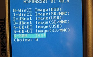

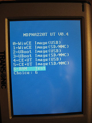

  • Theoretisch ja, da das ROM Flashbar ist, es existiert sogar ein fest eingebautes Menü dafür.
    (siehe Bild)
    ABER es müsste ein ROM Image sein was genau für diesen PNA erstellt wurde.
    und das können eben nur die Entwickler solcher Geräte.
    Also geht es nicht, da ein solches Image nicht da ist.
    (meines Wissens nach)
    Concor
  • Interessant. Wie kommst du in dieses Menu? Ich habe etwas Erfahrung mit der erstellung von ROMs, eventuell könnte ich Win CE 5 also passend dafür machen. Nur müsste ich erstmal etwas tieferen Einblick in das System bekommen. Also wichtig erstmal: wie kommst du zu diesem Menu?
  • Wobei mir das Menu ja nach einem Auswahlmenu aussieht und sich dann das Image wohl auch auf der SD-karte ablegen und von dort starten lässt? Sollte also kein Problem sein.

  • Also auf dem Intel XScale (Transonic 4000) läuft Win CE 5 definitiv. Auch das "zerschießen" wäre nicht das Problem, kann zur Not ein weiteres Gerät besorgen.
    Jetzt also nochmal die Frage: wie kommst du in dieses Menu ("Boot"-Menu) welches du gepostet hast? Hätte ich da Zugang wären weitere Tests erstmal möglich.
