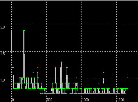

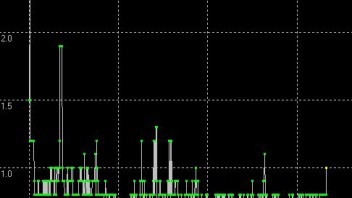

  • Ich wollte ja noch den HDOP nachreichen :)
    Habe gerade die Logs durchgeschaut, die diesen Wert mit aufgezeichnet haben (I-Go), und ich war ob der Umstände doch recht positiv überrascht!
    Was sich schon visuell im Autoroute abgezeichnet hat (straßengenaues Einzeichnen), hat sich in den Werten wiedergespiegelt: 0.7 und hauptsächlich 1.0 mit längeren Ausreißern zu 1.3 und kurzzeitigen Ausreißern zu 1.6 und 2.0.

  • Hallo Michi,
    das ist - fast - unmöglich.
    0,7 ist - soweit ich das bislang finden konnte - der absolut kleinste Wert. und wurde bisher kaum gesehen. 0,8 sah man schon mal, aber auch nur selten. Und wenn der über so lange Zeit erreicht wird, läßt das eigentlich nur auf einen Superempfang schließen.
    Ich kann mir aber auch nicht vorstellen, dass verschiedene Mäuse hier "mogeln" und unterschiedliche Werte ausgeben.
    Das sollte man mal im Auge behalten und evtl. auch Vergleiche mit anderen Mäusen zeitgleich und am selben Ort aufnehmen.
  • Aber Du kannst doch bestätigen, dass es definitiv so aufgenommen wurde, oder? ?(
    Hier mal das Log für die, die es selbst auswerten wollen:
    Original von HSVMichi
    Hallo Michi,
    nein, nein, das hat alles schon seine Richtigkeit nach log. Es sind ja auch über längere Strecken 11 sats in use.
    Trotzdem ist es etwas ungewöhnlich, denn - wie gesagt - schon die 0,8 sind recht selten. Warum jetzt beim iGo so massiert 0,7 auftritt, hm, da könnte man schon ins Grübeln kommen, ob die "Rechenformel" für die DOP-Werte bei allen Mäusen gleich ist.
    Wenn es geht, beobachte das doch mal gelegentlich und nehme mit Deiner GNS ein zeitgleiches Vergleichslog (Glopus) auf.
    Das gilt natürlich auch für andere iGo-Besitzer, die eine Vergleichsmöglichkeit mit anderen Mäusen haben. Könnte interessant werden, da wir bislang davon ausgegangen sind, dass die DOP-Werte der einzelnen Mäuse vergleichbar sind.
    Bei mir haben sich aber auch schon leise Zweifel gemeldet, die ich aber nicht - noch - beweisen kann: bei der CR4 sind die DOP-Werte gefühlsmäßig schlechter als ich sie von den anderen meiner Mäuse in Erinnerung habe. Ein Grund, dass ich selbst auch mal stärker teste.

  • Ich schaue mir gerade die anderen Logs an aus MN|5: am 30.07. fast durchgängig 0.8!
    Am 29. ebenfalls stellenweise 0.8 (meist 1.0).
    Am 27. ab und an 0.9.
    Geil, oder? :D :D
