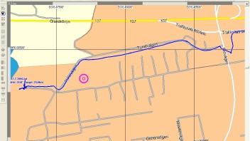

    Aber vielleicht habt Ihr bis morgen noch einen Tipp für mich: wie finde ich in einer 3,5 MB großen Log eine fehlerhafte Stelle, die in GE dafür sorgt, dass ein gerader Strich in die Wallachei entsteht, der beim rauszoomen immer grösser wird? ?(
    Das ist mit großer Wahrscheinlichkeit Datenmuell. Lass meinen cleaner drüberlaufen und gut.
    Dazu den Command-prompt öffnen und eintippen! Ja eintippen! Mir war der Inhalt wichtiger als das aussehen....
    clean_nmea.exe logfile.txt (wobei logfile.txt DEIN Logfilename ist)
    Das tool sortiert das unnötige aus (also den Sat-Status und die kaputten Datensätze) und speichert das gute in valid.nmea ab. Viel Spaß.

    @michi
    Du kannst es auch einfach machen:
    klick die Route in MSAR an, scroll zum Ende des "Ausreißers" (kann schon mal um die halbe Weltkugel gehen) und entferne den Punkt.:gap

    Probier es aus Michi, so bereinige ich meine Logs in MSAR, wenn "Ausreißer" drin sind, geht schnell und passt. :]
    Probiere mal meinen Bereiniger vor dem laden nach MSAR aus. Dann hat sich das mit dem manuellen und so.
