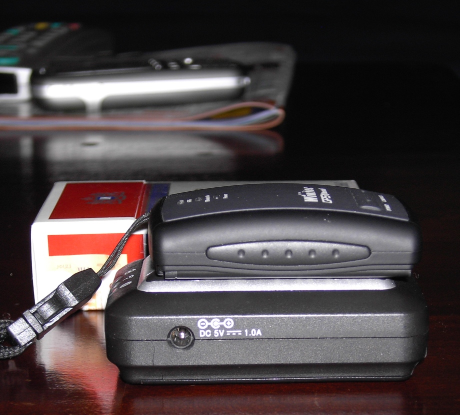

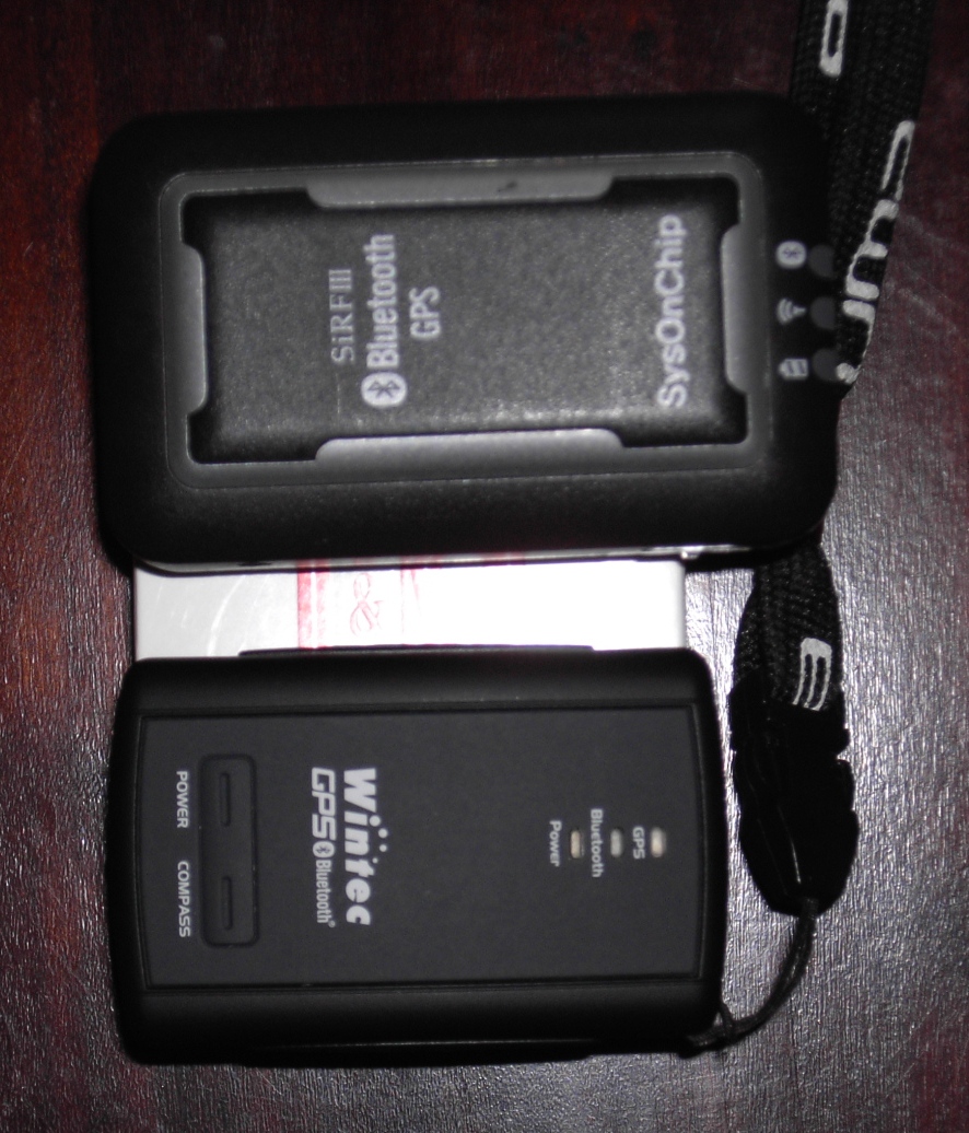

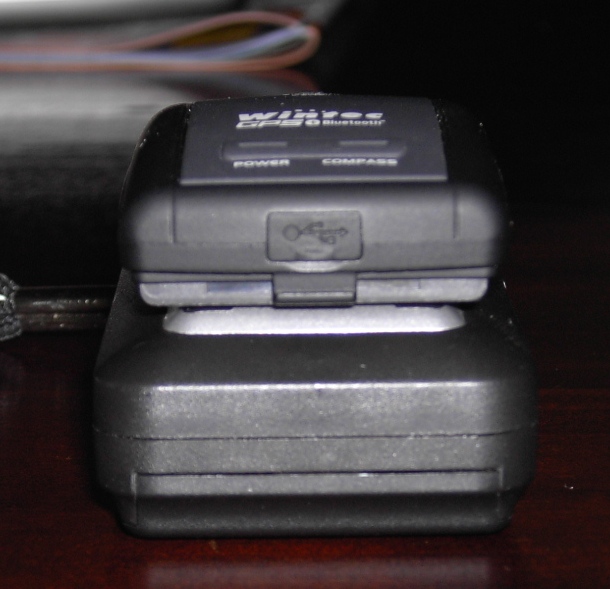

    Heute kam sie dann an und oh, ist ja wirklich mehr ein Mäuschen, also sowas kleines hatte ich noch nicht in Händen, obwohl damals die Iuma mit dem uNav schon sehr klein war.
    Meine SysOn die ja auch mal die kleinste BT-Maus war ist doch ein "Klotz" dagegen.

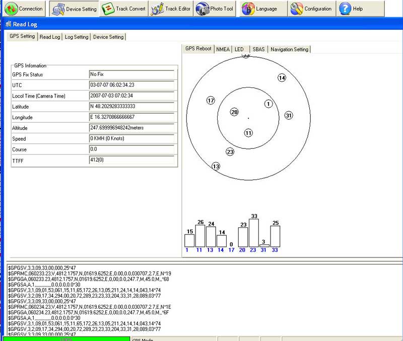

    Also erstmal den Akku geladen und dann auf der Fensterbank eingeschaltet, erster Satfix dauerte ja einige Minuten, habe mich in der Zwischenzeit mal beim Hersteller umgesehen www.wintec.com.tw

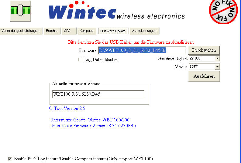

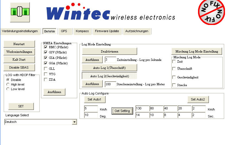

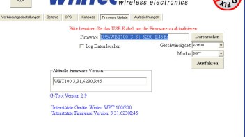

    Im Supportbereich fand sich eine neue Firmware, eine neue Version des G-Tools (für PC und PPC) das ist z.B. zum Programmieren, Log auslesen, GPSViewer, Firmware upzudaten usw.
    Habe also direkt die neue Firmaware eingespielt, dazu mußte erst der USB-Treiber installiert werden und dann dieses G-Tool.
    Firmware Update klappte dann auch ohne Probleme, vor allem über da normale USB-Kabel, hier ist also nicht wie bei einigen anderen ein extra Kabel notwendig und dann wieder von vorne, neuer Satfix.

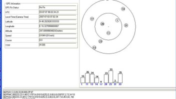

    Nachdem der Satfix da war habe ich die Maus ausgeschaltet und dann gleichzeitig mit der SysOn eingeschaltet, naja die SysOn hat an gleicher Stelle wo sie ausgeschaltet wurde den Satfix in vielleicht 2 Sec., die WBT100 braucht da einiges mehr, gut 20 Sec., aber da kann man mit leben.
    Nächste Feststellung, TT findet die Maus nicht mehr, dabei hat es doch vorher geklappt, mit GPSDash kein Problem.
    Nach zig Versuchen, habe ich die Maus entfernt und wieder neu angebunden, TT erkennt die Maus wieder.
    Also wieder die Eigenart von TT, neue Firmware wird die Maus nicht erkannt, weiß man also fürs Nächstemal Bescheid, nicht nur das, auch die Satanzeige ist in TT etwas anders, hier sind mehr in use wie bei GPSDash, sind zwar nue 1-2 Stk., aber warum weiß ich auch nicht, aber das ist mir schon bei anderen Mäusen aufgefallen.

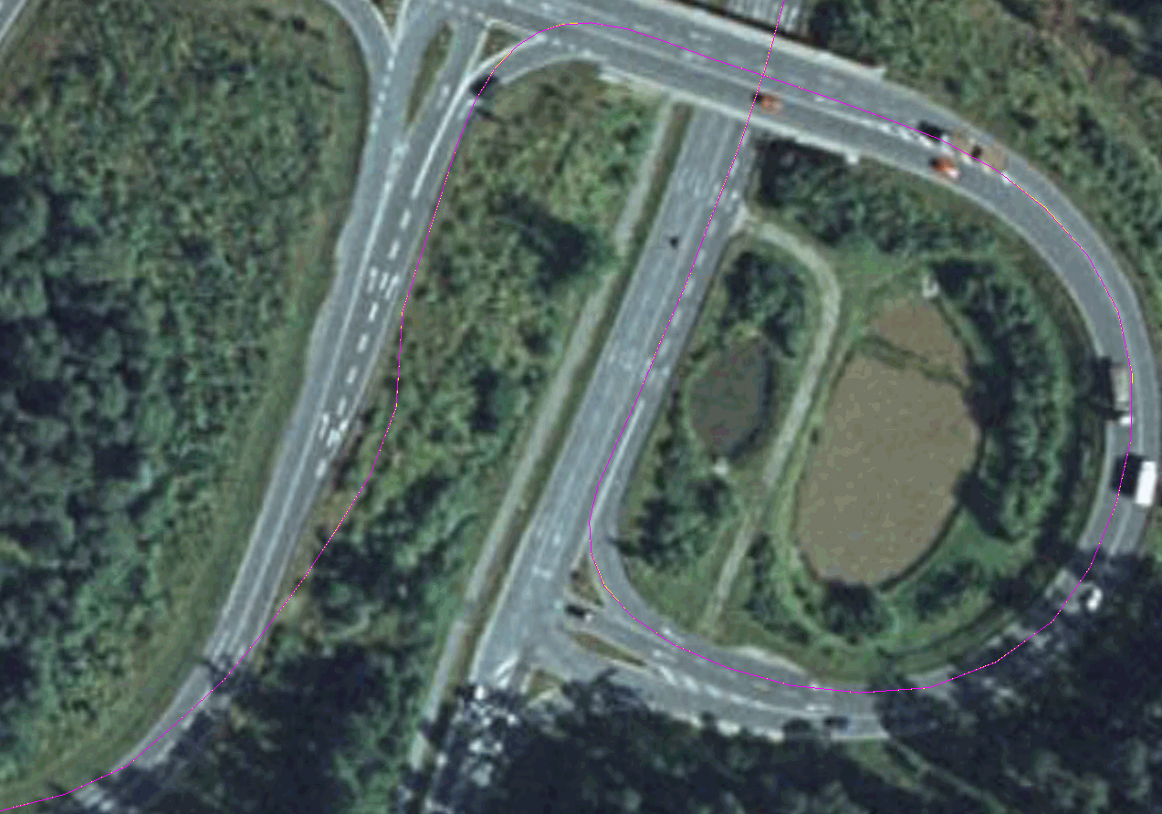

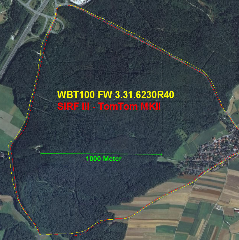

    Probefahrt beim Einkaufen, die Ansagen kommen jetzt genauer als bei der SysOn, das Nachhinken ist weniger bis gar nicht.

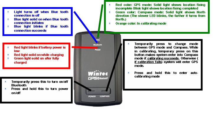

    Was noch gut ist, die Powertaste hat zumindest 2 Funktionen, ein, aus, BT ein und aus.
    Die 2te Taste ist dann für den Kompass ein- u. auszuschalten, hatte jetzt aber keinen "normalen" Kompass zum Vergleichen da.
    Fehlt nur noch eine Taste um zu loggen, das geht aut. beim Einschalten.

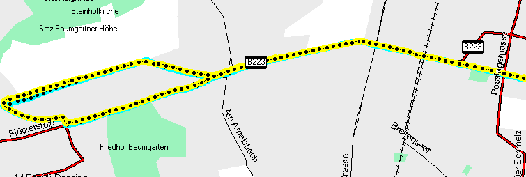

    Im Anhang ein Log von der Fensterbank.

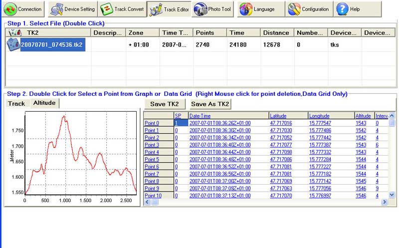

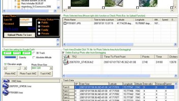

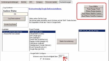

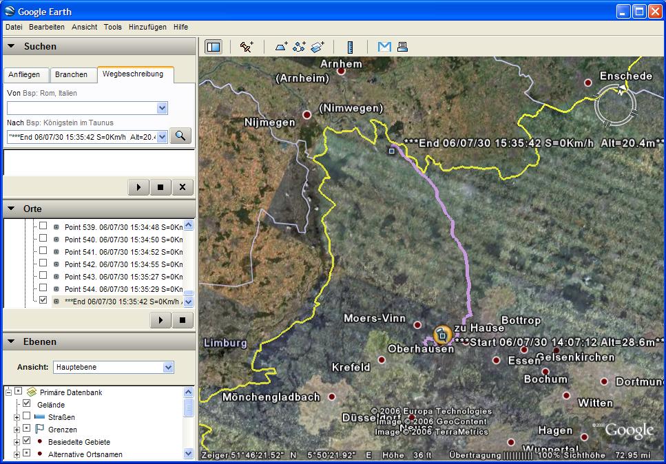

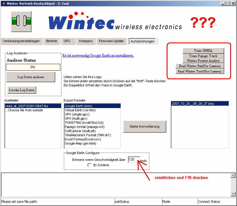

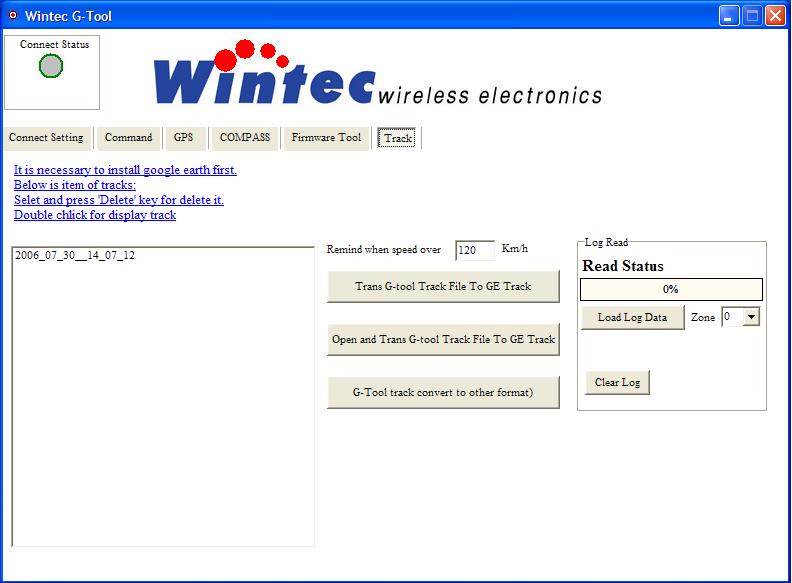

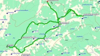

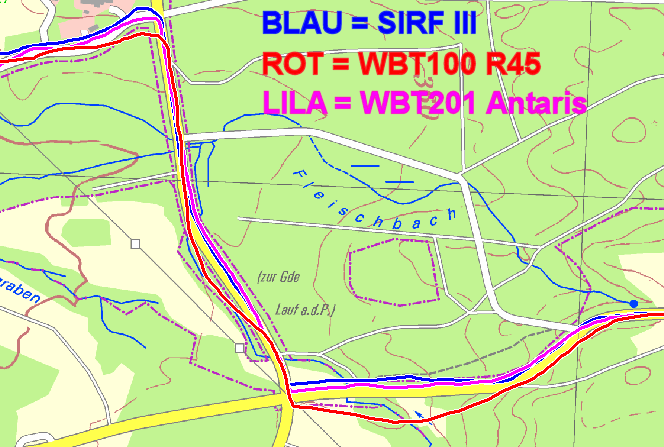

  • Da ich ja neugierig war, und für mich das ganze vollkommenes Neuland ist, habe ich von einer Fahrt gestern mal den Track in Google Earth exportiert.
    Dass das ganze so einfach geht hätte ich ja nicht gedacht.
    Google Erth installieren und starten, G-Tool starten, da auf Track klicken, dann auf Trans G-Tool Track File to GE Track, das wars, also da komme ja sogar ich mit klar.

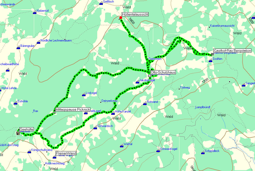

    Ich würde sie gerne neben der Straßennavigation (TT5) auch zum Aufzeichnen meiner Wandertouren nutzen und hier würde mich die Empfangsqualität bei schlechten Satbedingungen (Waldstrecken, Bergabschattungen) interessieren.

    Ich für mich finde es jedenfalls schonmal toll das es eben ein Tool für den Pc gibt, und sogar ich da was mit anfangen kann.

    Werde eventuell morgen meine Teststrecke mal abgehen, ist nicht viel, ca. 1,5 bis 2 KM und ein Log aufzeichnen.
    Empfangsbedingungen sind da wechselhaft, teils freie Sicht, aber überwiegend ist die Sicht durch Bäume "verdeckt".

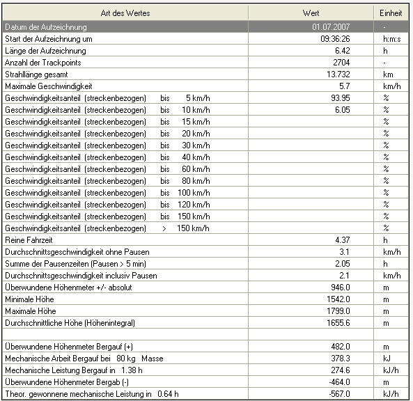

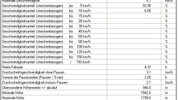

    Deswegen im Anhang ein Log ca. 15 Min. zu Fuß, was haltet ihr davon?
    Was ist mit Geschwingigkeit unter 4KM/h, da ich das mit GPSDash nicht so recht erkennen konnte, zeigt zwar was an, aber zu unterschiedlich, aber im Stand wird z.B. auch 3,6 KM/h angezeigt.

  • Hallo miteinander,
    leider habe ich nicht die Zeit, mich gründlich mit dem LOG auseinanderzusetzen. Ich bin auf Reisen und habe auf dem NoteBook nicht alles Handwerkszeug dabei.
    Aber die NSonic-Grafik deutet bereits im Verlauf auf eine Datenmanipulation bei Geschwindigkeiten < 3,5 Km/h. Eine kontinuierliche Fortschreibung des Tracks gibt es nur an den wenigen Stellen, an denen die Geschwindigkeit mal für ein paar Meter über dem Schwellenwert lag.
    Andererseits sehe ich wenig Senkrechte nach Null, wie es eigentlich für ausgeprägtes SN typisch wäre....
    Wenn man genau hinsieht, sind die Abschwünge häufig harmonisch auslaufend. Vielleicht ist der Fußgänger nicht gegangen, sondern geschlendert? Ich lege in der Zeit von 23 Minuten eher die doppelte Strecke zurück.
    Ich kann das so nicht abschließend beantworten. Vielleicht schaut Alfred sich das nochmal an. Ohne Vergleichsmaus wird man über die relative Leistung der WinTec nicht viel sagen können. Es gibt auf der Strecke nur einen kurzen SAT-Abriß - aber unter welchen Bedingungen? Ohne Vergleichsmaus nicht zu beantworten.

  • Es gibt keine eindeutige Grenze der Geschwindigkeit.
    Zwar werden Werte unter ewa 2 km/h etwas seltener, aber es sind im log doch noch rel. viele Werte mit 1,7 ... 1,5 km/h zu sehen. Weitere werden immer seltener, hier mal die unter 1,6:
    0,09
    0,0926
    0,8334
    0,88896
    0,90748
    0,98156
    1,00008
    1,0186
    1,0186
    1,07416
    1,16676
    1,24084
    1,25936
    1,389
    1,4816
    1,4816
    1,5742
    1,5742
    1,5742
    1,5742
    Ein Einfrieren der Koordinaten kann hierbei nicht festgestellt werden.
    Geschwindigkeiten im Stand sind fiktiv, die kommen durch die Auswertung, sat-Wanderung, HDOP-Werte schlechter. Das ist ja gerade der Grund SN zu aktivieren. Was man bei der Wintec aber nicht sicher bestätigen kann.
    Es gibt im Übrigen mehrere Warnungen, invalide Daten, die man aber wegen der Abtastrate von 4 sek für GSV nicht näher belegen kann. Einen Abriß sehe ich nicht, denn nach GGA sind immer mindestens 3 sat in use.

    Für wie lange ca. reicht der Datenspeicher bei Wanderungen / Fahrradtouren ?
    Kann die WIN Software die Datenspeicher (Logs) auch als *.gpx Daten exportieren ?

    gpx geht aber, steht aber auch in dem Link von jo_koa

    Eine Transporttasche ist nicht dabei, aber man kann ein Trageband befestigen, siehe Fotos oben.
