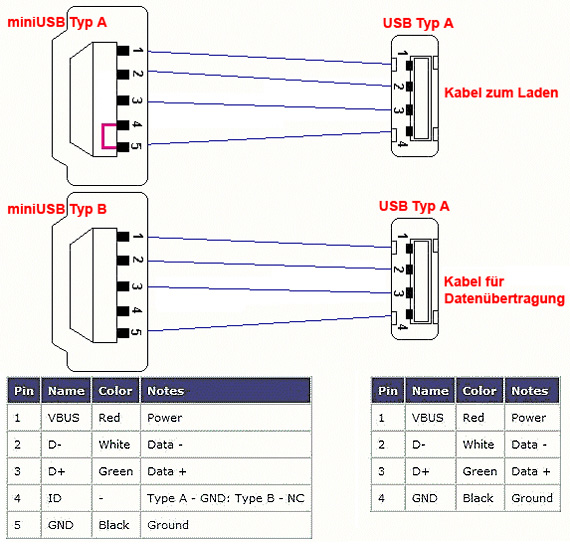

  • Problem: Kauft man sich z.B. für den Zweitwagen ein zusätzliches miniUSB-Kabel von einem Fremdanbieter, kann man im ungünstigsten Fall die Erfahrung machen, dass der Nüvi entweder in den PC-Modus schaltet (Computer im Startbildschirm) und für die Streckenführung unbrauchbar ist oder nicht vom PC erkannt wird.
    Tipp: Boldtimore erklärt anschaulich (mit Schema von der Kabelseite aus, s.u.), warum dies so ist: Die miniUSB-Buchse am Nüvi hat fünf Kontakte. Am anderen Ende, dem "normalen" USB-Stecker für den PC, sind es aber nur vier. Das Geheimnis liegt also im zusätzlichen Kontakt der miniUSB-Buchse, der bei einigen Kabeln mit Masse (GND) verbunden und bei den anderen gar nicht beschaltet ist. Erkennt der Nüvi an diesem Kontakt eine Verbindung mit Masse, versetzt ihn das in den Ladezustand. Jetzt kann im Auto auch mit angeschlossenem Ladegerät navigiert werden. Findet er die Masseverbindung nicht, so geht er in den "PC-Modus", um eine Datenübertragung zu ermöglichen. Dieses Verhalten ist nur bei "intelligenten" Geräten wie Navis, PDAs oder Digicams zu finden, nicht bei "unintelligenten" wie z.B. Kartenlesern, da diese nur einen Zweck erfüllen. Soll also das Kabel eines Cardreaders am Nüvi verwendet werden, hilft nur ausprobieren.
    Bei dem fummeligen Zeugs ist eine Messung selbst mit Stecknadeln schwer, aber das Kfz-Kabel scheint beim nüvi 200 zwischen Pin 4 und 5 keine direkte Verbindung, sondern den an anderer Stelle erwähnten Widerstand von ca. 17 - 18 KOhm zu haben.
    Stecker, bei denen der Kontakt mit Masse verbunden ist, werden als "miniUSB Typ A" bezeichnet, Stecker ohne diese Massebeschaltung als "miniUSB Typ B". Der Stecker für die PC-Seite des Kabels nennt man "USB Typ A". Kauft man sich zusätzliche Kfz-Ladegeräte mit fest angeschlossenem USB-Kabel, ist in den seltensten Fällen der Typ angegeben. Kauft man sich jedoch ein Ladegerät mit integrierter "USB Typ A"-Buchse, kann man mit einem passenden Kabel den Nüvi zum Laden anschließen, sofern man den richtigen Steckertyp erwischt. Auch hier gilt: ausprobieren.
    Beim Internet-Kauf findet man oft die Angabe des Steckertyps. Um ein Ladekabel zu erhalten, ist es wichtig, einen miniUSB-Stecker vom Typ A zu nehmen. Meistens wird hier eine Bezeichnung wie "Mini A Stecker" verwendet. Für ein Datenkabel zur PC-Kopplung ist es wichtig, einen miniUSB-Stecker vom Typ B zu erwischen. Hierfür findet man Begriffe wie "Typ B-Mini", "Mini-USB B", "Mini 5pol. (B)", "Mini B Stecker" oder "B Stecker mini 5pol.". An den Bezeichnungen sieht man schon, dass der Typ B wesentlich häufiger vorkommt. Nach dem Typ A muss man ggf. länger suchen. Bezeichnungen wie "Datenkabel" oder "Sync-Kabel" deuten vom Namen her meist auf einen Stecker vom Typ B hin. (Danke an Boldtimore für Infos und Schema!)
    Zusatztipp: Bei den Nüvis 6xx funktioniert für Ladezwecke weder der Mini-Stecker Typ A, noch der Typ B (vermutlich, damit nur Garmin-eigene Kabel und Ladegeräte eingesetzt werden können). Um das zu umgehen, muss ein Widerstand von ca. 17 kOhm am mini-USB-Stecker zwischen Pin 4 und 5 eingelötet werden, am besten ein winziger SMD Widerstand. Dann erkennt der NÜVI 6xx das Kabel als ladefähig und es kann ein billiges 12V/USB-Ladegerät angeschlossen werden, wobei der Nüvi im normalen Navi-Modus arbeitet. Dieser Tipp geht wie jede Bastelei - natürlich auf eigenes Risiko! (Danke an Mabert für den Hinweis!)
    Achtung: Auf dem Bild ist die Steckerbelegung von der Kabelseite dargestellt!
