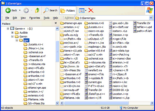

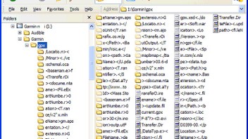

  • Problem: Wer den gpx-Ordner seines Nüvi öffnet und statt des einzelnen Files "current.gpx" ein Durcheinander wie auf dem angehängten Screenshot vorfindet, der wurde Opfer einer korrupten Verzeichnisstruktur, wie sie u.a. bei einem fehlerhaften Firmware-Update entstehen, aber auch bei neu ausgelieferten Nüvis vorkommen kann.
    Tipp: So kann man das Problem unter WINDOWS XP beheben:
    1. Nüvi via USB-Kabel mit dem PC verbinden.
    2. Auf "Start" in der Menüleiste des PC klicken und "Ausführen" anwählen.
    3. "Chkdsk ?: /f" eingeben (wobei das Fragezeichen durch den Buchstaben für das Nüvi-Laufwerk zu ersetzen ist; oftmals e: )
    4. Bei den Abfragen, ob die fehlerhaften Ordner und Dateien umgewandelt werden sollen, "Ja" eingeben. Sollte zweimal vorkommen. Checkdisk konvertiert den defekten gpx-Ordner in die Datei gpx, die nun gelöscht werden kann. Des Weiteren hat Chkdsk einen Ordner namens FOUND.000 im Nüvi-Laufwerk angelegt (Achtung: Nur sichtbar, wenn man auch die versteckten Dateien anzeigen lässt!), den man auch löschen kann.
    5. Falls das FOUND.000-File nicht gelöscht werden kann, einfach noch einmal Chkdsk ?: /f eingeben und wieder mit "Ja" bestätigen. Danach sollte auch diese Datei löschbar sein.
    6. Das war's. Nüvi abkoppeln, starten, und der richtige gpx-Ordner wird samt "current.gpx" automatisch wieder erstellt. Die Favoriten werden dabei nicht angetastet.
    (Danke an Necaris für Tipp & Ausarbeitung und taky von GPSPassion für den Screenshot!)

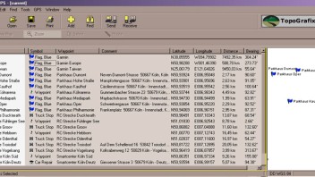

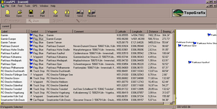

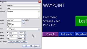

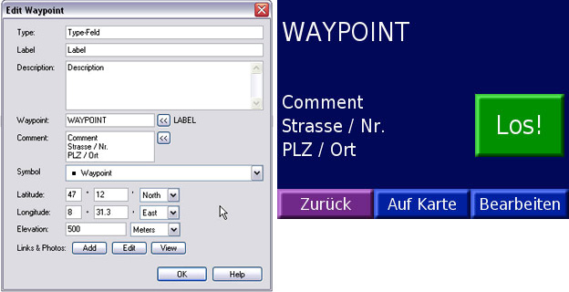

  • Problem: Man möchte die Favoriten-Anzeige z.B. mit den Koordinaten, einer Kurznotiz oder Telefonnummer aufwerten, schreckt aber davor zurück - wie in Tipp 48 beschrieben -, mit WordPad darin herum zu editieren.
    Tipp: Mit dem Freeware-Utility EasyGPS geht es noch komfortabler; gleichzeitig werden auch Daten wie Entfernung, Richtung oder Koordinaten angezeigt. (Achtung, bei Bluetooth-Nüvis verliert man alle bestehenden Telefonbuch-Einträge!) Man kann das Hilfsprogramm unter www.easygps.com downloaden. Dann geht man vor wie folgt:
    2. GPX-Ordner im Garmin-Ordner auf dem Nüvi öffnen und die Datei "current.gpx" auf den PC kopieren (ist zwar nicht zwingend nötig, aber sicherer)
    3. EasyGPS starten und "current.gpx" öffnen; hier können nun nach Belieben Änderungen vorgenommen werden. Auf dem Nüvi wird jedoch nur ein Teil der Angaben angezeigt. Es sind dies das gewählte Symbol, das Feld "Waypoint" und der Inhalt des Feldes "Comment".
    4. Darauf achten, in den Preferences unter "My GPS Receivers" kein Gerät auszuwählen, da Beschränkungen für einzelne Geräte nicht korrekt programmiert sind!
    5. File abspeichern und auf den Nüvi legen
    (Vielen Dank an charles.vane für den Tipp!)
    Bild 1 zeigt das EasyGPS-Fenster auf dem PC,
    Bild 2 die editierbaren Daten eines Favoriten, und
    Bild 3 schließlich das Ergebnis auf dem Nüvi
