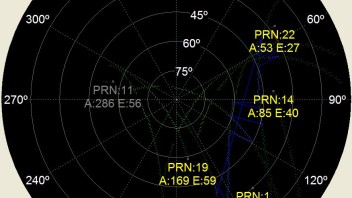

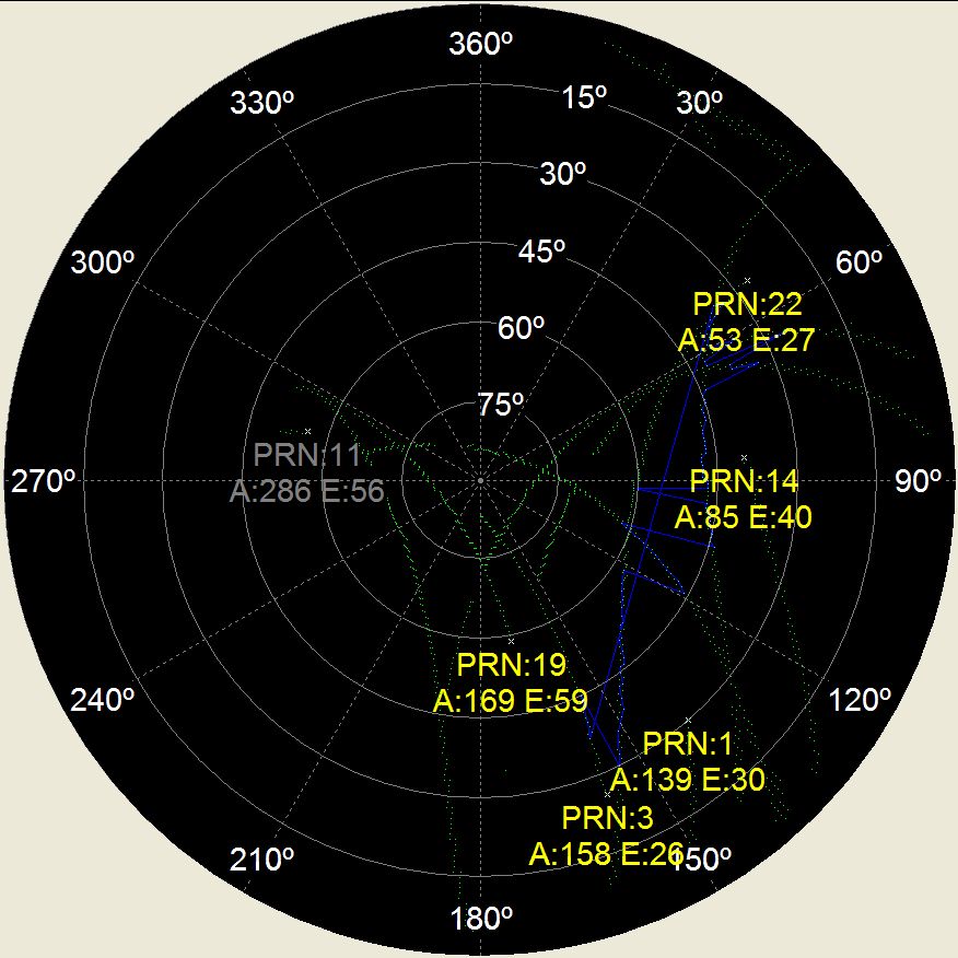

    Die Funkstille war/ist dadurch bedingt, da erstmal alles gesagt wurde, was man überhaupt aus den vorhandenen Logs lesen kann. Und ich bin mit meinem SiRFstarIII sowieso raus...
    Aber, es gibt durchaus etwas neues. bzw. bisher nicht beachtetes.
    Da ist beispielsweise die Signal-Spezifikation von GPS zu nennen. In diesem Dokument vom Juni 1995 geht man von 24 GPS-Sats und einem "Mask-Angle" von 5° aus. Die von Alfred in seinem Eingangangsposting gezeigte Grafik mit der prozentualen Verteilung (Sichtbarkeit) der Sats stammt aus dem Anhang A der GPS-Signal-Spezifikation (Abschnitt 2.2 "Expected Coverage Characteristicts" Grafik 2-1) und bezieht sich darauf. Heute - 11 Jahre später - sind aktuell 29 GPS-Sats in Betrieb, das GPS-System voll ausgebaut.
    Im Hauptdokument findet man die im Abschnitt 2.2 ("Minimum Usage Conditions") auch die Mindestanforderungen an einen SPS-Empfänger (SPS = Standard Positioning Service), also einen Empfänger wie wir ihn zuhause haben und den dezenzen Hinweis "Users whose receiver designs do not meet these assumptions may not experience performance in accordance with the performance standards."
    Ich spare mit Zitate daraus, weil ich will, daß jeder Interessierte diese Dokumente selbst liest.
    Eines ist aber sicherlich deutlich: Obwohl flach über dem Horizont befindliche Sats eine bessere Geometrie (bessere DOP) für einen auf der Erdoberfläche befindlichen Empfänger liefern würden, überwiegen die Nachteile der Einflüsse von Atmosphäre (Signallaufzeit, Dämpfung) und Reflexion (Mehrfachempfang durch Reflexion). Steht der Sat höher als meinetwegen 5°, dann ist die Atmosphäre zwar immer noch relativ "dick", direkte Reflexionen der Erdoberfläche gehen aber über der Antenne des Empfängers zurück in den Weltraum und treffen damit nicht die Antenne.
    Insofern ist es zumindest für mich relativ verständlich, wenn man Sats unter 5° Höhe - naja sagen wir - "unter den Tisch fallen lässt".

    Also das Bild aus dem Eingangsposting entstammt nicht dieser Publikation. Es ist aus einer "Neueren". Wie man sieht wird hier aber auch nichts anders gezeigt. Es zeigt natuerlich auch, das im Internet auf bestehendes zurueck gegriffen wird.
    Das hier von Dir genannte Dokument habe ich auch erst im spaeteren Verlauf der weiteren Diskusion um die 12 SATs gefunden. Habe es aber im Hinblick auf das im Thread so oft beschriebene "Erscheinungsdatum" nicht mehr in die Diskusion gebracht.

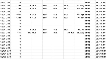

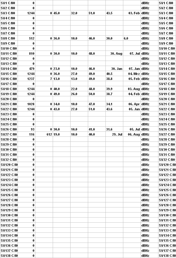

    Excel:
    Rechtsklick in diese Tabelle, select all, copy,
    Excel öffnen, Zelle A1 markieren, einfügen,
    Daten, sortieren, mit Überschrift, Unit
    und Du hast sie ab Zeile 239 alle beisammen.
    Die RN-205:
  • <lach>
    bis auf ein paar Formatierungsprobleme... :(
    Wenn man vorher die Spalten bis J Text-formatiert, dann gehts.
