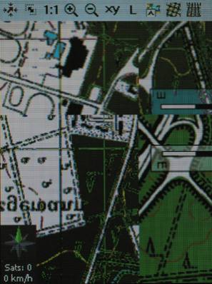

    nachdem der Kartenexport nun funktioniert hat, habe ich mal die Testversion von Glopus (1.16.4) ausprobiert und bin enttäuscht.
    Zunächst finde ich die Bedienung etwas chaotisch - zum Laden der Karten muss ich anscheinend unten auf ein Wegsymbol klicken, dann Menüs Ansicht, Extras, Karte laden.
    Dann hat sich Glopus beim Scrollen der Karte (das Weiterreichen zu einer anderen Kachel klappt durchaus) öfters aufgehängt. Ich sehe dann z.B. nur einen schwarzen Bildschirm und muss den Resetpin drücken. Oder es gibt ein teilweise invertierte Darstellung wie auf dem beigefügten Bild.
    Wo ist z.B. in der Kartenansicht ein Beenden-Button? Und Scrollbalken wie auf der Glopus-Homepage sehe ich auch nicht.

    das mit der invertierten Darstellung der Karte habe ich auch bei GLOPUS, aber erst seit den letzten Versionen. Vorher (letzte funktionsfähige Version habe ich leider gelöscht) hat die karte noch funktioniert.
    Beim Verschieben wird die Karte richtig dargestellt, springt aber beim"Loslassen" wieder in die invertierte Darstellung.
    Ich suche schon verzweifelt nach lösungen.
    Gabs da schon mal eine Besprechung dieses Phänomens?
    Grüße
    seftl

  • Die Karte wird mei mir ebenfalls seitenverkehrt dargestellt, wenn ich sie etwas zu schnell verschiebe.
    Gruß Diether
  • Diesen Darstellungsfehler habe ich leider noch nie bei mir gesehen. ?(
  • Bei mir gab auch nie diesen Darstellungsfehler.

    Ich werde am WE mal eine andere ältere version versuchen um zu sehen ab wann es den Fehler gibt. Irgendwie hängts aber vielleicht auch mit der Karte zusammen. Eine viel kleinere Karte funktioniert. Nur eben hat meine größere karte bisher auch immer funktioniert, nur eben nach den letzten Updates nicht mehr...

    Hi
    wie groß ist denn deine " etwas größere" Karte.
    Wieviel MB hast Du auf dem PDA frei?
    vlG bab

  • Das war mein erster Gedanke bei diesem Beitrag auch.
    Ich hatte bei den Vorgängerversionen auch extrem große Kartenteile, zwar in Gif-Dateien umgewandelt, aber trotzdem zwischen 1 und 2 MB pro Kachel. Mit der Version 1.16.4 wurden die Karten gar nicht mehr geladen. Dann habe ich mit dem GMM neue Karten aus Top50 mit 5x3 km erstellt. Jetzt hat eine Kachel nach Umwandlung in Gif ca. 80-100 kB und es funktioniert wunderbar. Das Nachladen der Karten merkt man eigentlich gar nicht und auch das Verschieben mit dem Stift funktioniert gut.
    Deshalb an dieser Stelle auch nochmals der Hinweis: Man erhält ein besseres Ergebnis, wenn man die großen BMP'S in Gif's umwandelt und lieber mehrere kleinere Kacheln erzeugt, als weniger große Kacheln.

  • Meine Kacheln sind als PNG gespeichert und ca. 140 bis 290 kB groß, 1276 x 657 Pixel und geschätzt 4 km breit.

    Original von Peter Kirst
    Ich habe einen Loox 500 mit WinMobile 5.1.1702. Für die Demoversion von MM2Go 2.0 habe ich eine neuere Version von .NET Compact Framework installieren müssen, aber eine Versionsangabe dazu kenne ich nicht.
