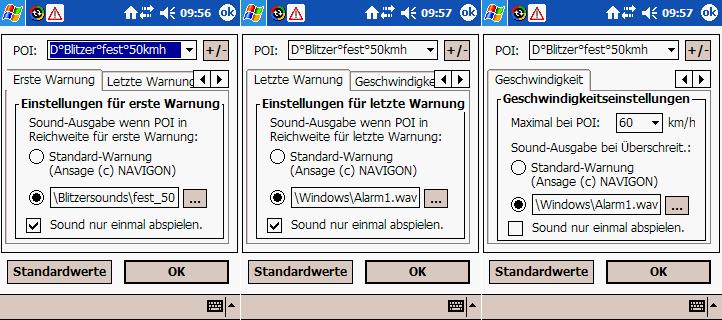

    Welche Einstellungen hast du vorgenommen? Welche wav-Dateien hast du wie zugeordnet? Mach doch mal bitte Screenshots (z.B. mit GetPdaScreen).

  • hallo dloregapo,
    also ich bekomme alle POI auf der karte nur angezeigt die ich vorher gewählt habe.
    @bonnie
    ich habe die wav dateien die es hier auf der seite gibt auf mein PDA geladen und zugeordnet wie zb rotlichtblitzer.wav - für rotlichtblitzer usw. ich kann die beim einstellen auch anhören.
    aber er warnt mich nicht bzw macht mich auf irgendwelche POI´s akustisch aufmerksam.

    Mir fällt da noch ein gern gemachter Fehler ein: hast Du diese Zuordnungen auch für alle POIs gemacht? Es reicht nicht, das nur einmal zu machen.
    Um auf bonnie's Screenshots zu verweisen: ganz oben (blau unterlegt) siehst Du, für welche POIs die Einstellungen gelten. Für andere Blitzer musst Du das natürlich auch separat einstellen.

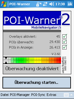

    Kannst du mal einen Screenshot vom Startbildschirm des POI Wareners machen?
  • hi wdm,
    nein der POI warner hat noch nie gewarnt. screenshot kommt noch.
    dem startbildschirm sind folgende daten zu entnehmen:
    overlays aktiviert 45
    POIs überwacht 29430
    POIs in Anzeige 26413
    und alle haben ein grünes häckchen

    Original von K9-unit
    hier der screenshot
    Hi k9-unit,
    die Version 2.92 ist aber auch uralt. Installier mal die neueste (V2.9804).
    Sind bei Start>Einstellungen>Sounds&Benachrichtigungen die Häckchen bei Programme gesetzt.
    Wenn das auch nichts bringt kann dir, wie HSVMichi bereits schrieb, nur der Support helfen.
    Markus hat damals eine Geld-Zurück-Garantie abgeben, wenn die akutische Warnung nicht zum laufen gebracht werden kann.
    PS: Wenn du jpg-Dateien anhängst, kann man die direkt sehen.
