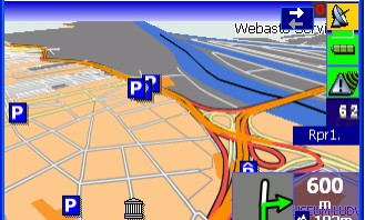

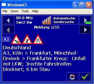

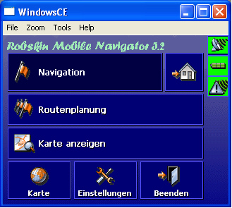

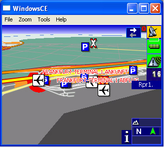

    hier möchte ich meinen neuen KombiSkin für Transonic 5000 vorstellen.
    Ich habe mir die Mühe gemacht,eine Kombi vom FrabesLineBlau mit Flinki Skin zu kombinieren.
    Der blaue Kontrast und die "Weitsicht" der Karte haben mich inspiriert,meinen eigenen Skin zu erstellen!!!

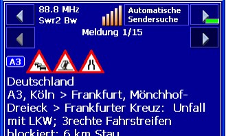

    TMC und Senderanzeige ist mit integriert, und funktioniert aber nur mit MN 5.2

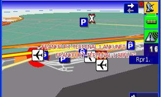

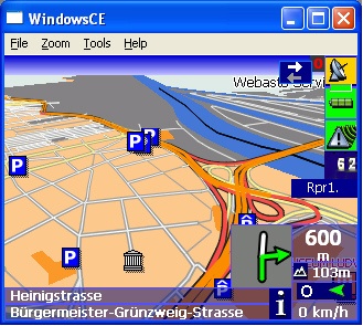

    MN5 Navigon Pois werden in 3D Modus angezeigt (im Bild zusammen mit Pois vom PoiWarner)
    Schriftgröße in der TMC Warnungen verändert
    Einen herzlichen Dank an Frank und Flinki, die mir,mit ihren Tips, es ermöglicht haben und mir zur Seite standen :applaus
    Wünsche viel Spaß mit dem neuen Skin !!!

  • hallo,
    wollte nochmal darauf hinweisen , das die 3D Poi's folgende wichtige Änderung vorgenommen werden soll ,damit diese auch angezeigt werden.
    Die Prefs.ini im Ordner "mnav_ucf" auf PC kopieren
    Pfad :MY FLASH DISK\MNAV_UCF\PREFS.ini und folgende Änderung
    vornehmen (rot markiert):
    [automode]
    mode = 1
    autozoom2d = 1
    autozoom3d = 1
    north2d = 0
    lowzoom = 0-0.1, 20-0.3, 65-0.8, 90-1.5, 120-2.3
    medzoom = 0-0.2, 20-0.4, 65-1, 90-2, 120-4
    highzoom = 0-0.3, 20-0.8, 65-2, 90-4, 120-8
    3dzoom = 0-0-40-150-0.7 , 20-0-47-160-1 , 65-0-49-170-1.4 , 90-0-52-180-2 , 120-0-54-190-3
    Es muß der Wert "0" eingetragen werden.
    Speichern und wieder zurück in den Ordner "mnav_ucf".
    Jetzt sind die 3D Poi's sichtbar !!!

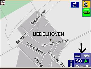

  • Hallo Roberro,
    Ein wirklich gut gelungener Skin, meinen Glückwunsch !!! :tup
    Sehr gut gefällt mir das fast alles transparent ist.

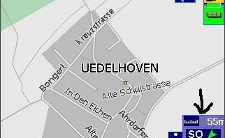

    Wie Du aber an meinem beigefügtem Bild sehen kannst,
    wird die Anzeige der Höhenansicht nicht ganz dargestellt.
    Ich müsste das ganze etwas nach links verschieben.
    Wenn du mir sagen kannst in welcher INI-Datei ich die
    X Koordinate finde, kann ich es mir anpassen.
    Das bmp-File "Scale" passe ich mir dann auch an, falls nötig.
    Gruß Spiti
  • hi spiti,
    folgende X-Wert müßtest du in der mapviewlt.ini ändern.So denke ich müßte es passen
    [infobar]
    x = 255
    y = 183
    cx = 60
    cy = 53
    Eventuell müßten andere Werte noch angepaßt werden, da sich das ganze nach links verschiebt.

  • Das Problem von Spiti lässt sich anders lösen. Da die Box im ganzen kleiner ist und Spiti dieses Maßstabsymbol hat passt das jetzt nicht mehr. Er müsste zunächst das Symbol "Scale.bmp" verkleinern (mit einem Grafikprogramm verändern). Außerdem sollte man die Schrift in der Box nicht "fett" darstellen, da wenn es in den 1000'er Bereich geht der Platz wieder ncht ausreicht. Dazu einfach nur bei "[infobar] Font = NormalBold" entfernen.
    Die bmp's müsstet ihr eigentlich alle haben.
    Ansonsten passt das auch bei Medion-Geräten.
  • Oder was noch einfacher ist, man löscht "Scale.bmp" und ändert den Namen von "Height.bmp" in "Scale.bmp" und hat somit gleich das Symbol mit dem Berg in der Anzeige und nicht vergessen die Schrift zu verkleinern.
  • Hi Flinki & Roberro,
    Ich habe die Einstellungen jetzt einfach mal so gelassen.
    Von Schriftgröße steht unter [infobar] leider nichts, nur
    die x und y Werte.
    Ich habe die Scale.bmp von 22 x 15 auf 17 x 15 verkleinert.
    Jetzt wird alles angezeigt, nur ab einer Höhe von 200Km,
    verschwindet die 2 halb hinter dem Bitmap.
    Da ich aber selten so schnell fahre, das die Karte so weit
    hoch zoomen muss, ist mir das egal. :D
    Danke für Eure Hilfe.
    Gruß Spiti
    Steht da nicht "Font = NormalBold"? Denn auf deinem Bild sieht mir das doch nach Fettschrift aus.
