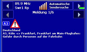

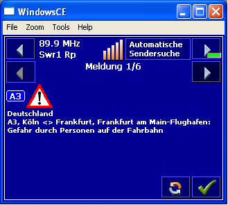

  • Finde den Skin sehr gut, und Klasse ablesbar, nur die Schrift bei TMC-Meldunden
    ist auf einmal extrem klein geworden. Was mache ich falsch, habe schon wiederholt nach Anleitung installiert.
    Mfg.
    Original von Nspin
    Mfg.
    Hi NSpin,
    sorry für die späte Antwort.
    Normalerweise sollte alles eingestellt sein.Falsch machen kannst du normalerweise nichts.
    Schau mal im Ordner Layout Landscape nach der Datei TMCDLGLT.INI ist im Abschnitt [message] die Schriftgröße definiert. Wenn Du dort den Eintrag Font = von TinyBold auf LargeBold änderst, sollte die Schrift größer werden.
    Ich vermute du meinst die Schrift auf dem Bild !!!
  • Danke für die schnelle Antwort.
    Habe die Schriftgröße umgestellt, funktioniert bei den TMC-Meldungen die ich über den Butten abrufen kann einwandfrei. Bin nun gestern unterwegs und
    unmittelbar hinter einem PKW-Brand auf der Autobahn im Stau gestanden.
    Nach wenigen Minuten wurde die Störung im Verkehrsfunk gemeldet und auch meine Transe meldete sich. Diese Ansage "Bitte beachten sie die Informationen
    auf dem Bildschirm" wurde wieder in der kleine Schrift wiedergegeben.
    Muß ich noch etwas umstellen?
    Gruß NSPIN
  • Hallo NSPin,
    ich weiß was du meinst ,aber selbst in der tmcprogressdlg.ini kann man nicht
    die Größe der Schrift verändern.
    Man kann nur die "Rahmengröße" verändern,
    ob sich dadurch die Schriftgröße mitverändert ,wage ich zu bezweifeln.
    Habe es selbst ausprobiert und habe es nicht geschafft,
    den gewünschten Effekt zu erreichen.
    Wenn mich jemand eines besseren belehren kann, dann nur zu.
