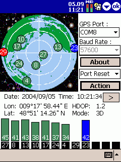

    Dafür gibt's noch weitere Gründe, ich zitier mich mal selber aus diesem Artikel ;D
    Zuguterletzt sind natürlich die DOP-Werte für die Positionsbestimmung wichtig. Vereinfacht ausgedrückt muss der Chip entscheiden, welchen der erkannten Satelliten er für die Berechnung verwendet. Da GPS auf Triangulation basiert, würde es keinen Sinn machen, 4 Satelliten zu verwenden, die zwar sehr gute Pegel liefern, aber vom Betrachter aus in einer Reihe stehen.
    Ausserdem werden zu tief stehende Satelliten ausgeblendet (auch wenn sie gute Pegel liefern), da deren Signal-Laufzeit durch die Ionisphäre verfälscht wird. Dieser Ausblendwinkel lässt sich bei manchen Empfängern durch die Elevation-Maske einstellen.
    Das Bild links oben veranschaulicht das gut: Der rote Satellit (29) wird vom Empfänger nicht gesehen. Der blaue (23) wird gesehen, und zwar mit erstaunlich hoher Signalstärke (42). Trotzdem wird er aufgrund seiner dicht über dem Horizont stehenden Position nicht für die Sats in Use verwendet, deshalb blau. Grund ist die angesprochene Verfälschung durch die Ionosphäre, die so dicht über dem Horizont einfach zu stark ist.
