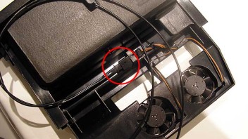

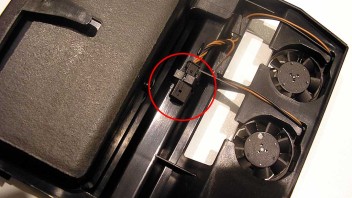

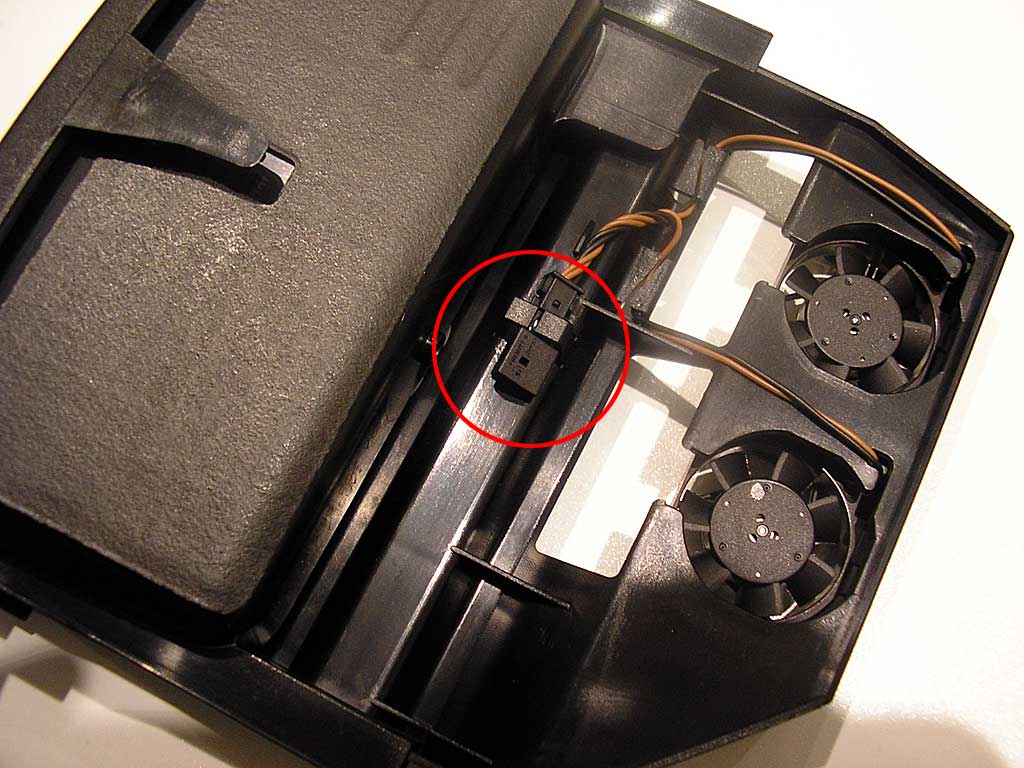

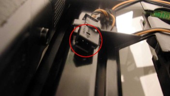

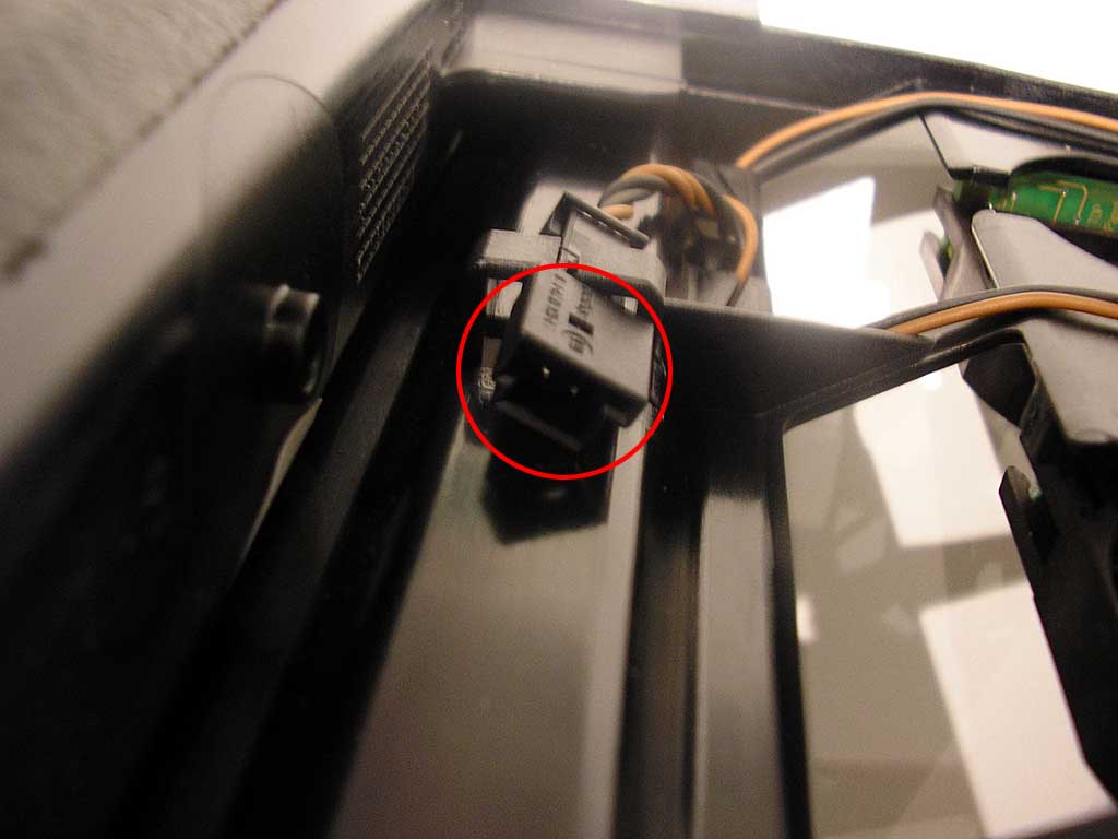

    ich möchte den Doppel-Lüfter an mein APS 30 anschliessen. Aber wo kriege ich so einen Stecker her (siehe Bilder). Habe die Suche benutzt und einen Beitrag gefunden, wo gesagt wird, dass der an Masse PIN 8 und an Schaltplus PIN 5 angeschlossen werden muss. Aber welcher Stecker A, B oder C? Da ich kein Profi bin, bitte Euch um eine detaillierte Anleitung. ?(

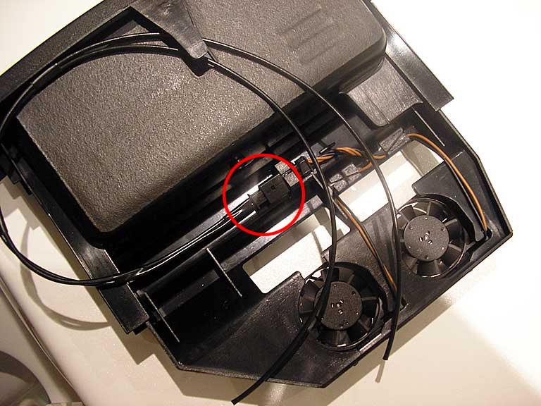

    vielen Dank für Deine hilfreiche Tips. War heute beim Mercedes und habe mir die Teile geholt. So habe ich jetzt die Kabel dran. Aber... Wie kriege ich die beiden Enden angeschlossen? ?(
    Danke und Grüß ;D

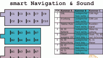

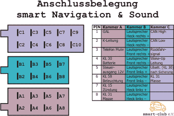

    hat doch Holgi mit Bild beschrieben......an den Leitungen zum Stecker der Kammer A die Spannung abgreifen....A5 ist fuer Schaltungsplus und A8 ist fuer die Masse! Ist doch wirklich nicht schwierig!

    Du nimmst einfach eine Kabelklemme (auch Stromdieb genannt) und stellst damit am Kabel das am Stecker des besagten Pin's den Kontakt her!

    vielen Dank für Eure Hilfe. Noch aller letzte Frage. Muss das braune Kabel an Schaltungsplus und das schwarze an Masse? oder umgekert?
    Danke und Grüß
    andrei312
  • schwarz ist meist Masse, wäre aber doch mal lustig wenn die Autohersteller jetzt rot für Masse nehmen würden, das würde den Umsatz im Teilegeschäft sicher stark ansteigen lassen. :D
  • Leider Falsch X(
    Braun ist Masse
    Schwarz ist Schaltplus
