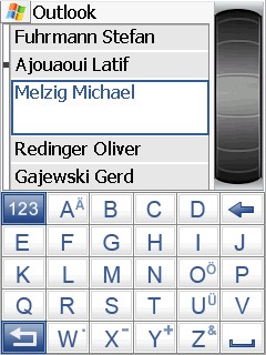

    Auch bei mir das Problem mit dem Einfrieren des Geräts bei Auswahl eines Outlook-Kontakts (FuSi Pocket Loox N560, WM5 AKU 2.2).

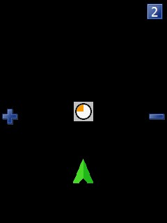

    Ach ja, ist zwar OT, aber in einem Screenshot in diesem Thread sah ich, daß in der blauen Schaltfläche oben rechts der Zoomfaktor dargestellt wurde. Der kommt bei nicht, muß man das irgendwo einstellen (fand bis jetzt nichts)? Oder wird der nur in der Navigation angezeigt, nicht aber in der Kartendarstellung?
