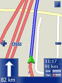

  • Hallo profy,
    Problem "kürzeste Strecke":
    Stimmt, das ist ein Problem, die kürzeste Strecke ist leider selten die kürzeste Strecke. Manchmal kann man via Routenplanung (Ziel eingeben + Zusatzziel-Button) die Strecke dadurch verkürzen, daß man Start- und Zielpunkt vertauscht (nur ist das ja leider keine Lösung...).
    Kreisverkehr: da war KT wohl zu langsam? Das kann auch am event. schlechten Empfang gelegen haben, daß KT nicht genau wußte, wo es sich befand...
    Einfrieren b. Outlook-Kontakt: welche KT Version hast Du eigentlich (doch hoffentlich nicht die PNA-Downloadversion?
    Entfernungsansage: da wird immer die Entfernung bis zur nächsten Abzweigung (und das kann bei Teleatlaskarten schon mal auf einer schnurgeraden Straße sein...) links unten angezeigt. Rechts unten wird die Gesamtentfernung bis zum Ziel angezeigt.
    Editierst Du die Registry :
    \HKCU\Software\klickTel\klickNavi\MAP\ShowZoomLevel = 1
    oder in der neuen Version den entsprechenden Eintrag auf "True" setzen (Rubrik <map> in der "Settings.xmc" im "Klicktel\Storage"-Verzeichnis auf dem PDA (nicht SD-Karte).
