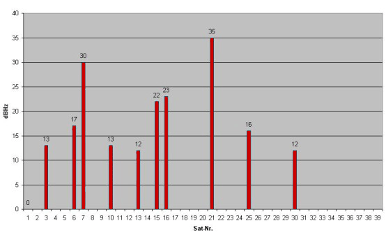

Hier nochmal das Bild von dem Artikel und Seite 4.
Das Bild zeigt sehr gut, bei welch niedigem Pegel die GNS 9833 noch Signale verarbeitet. Ist halt nee( gute) Sirf III.
