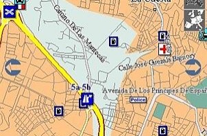

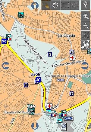

  • Hallo Margret,
    die für dich kostengünstigste Möglichkeit wäre, die SPAIN-Karte aus dem MD4.2-Kartenmaterial zu kaufen (gibt´s immer wieder kostengünstig bei ebay).
    Diese "ältere" 4.2-Spanienkarte (von Teleatlas) ist - das kann ich dir als Vielfach-Spanienfahrer versichern - der neueren MD5.1-Spanienkarte (von Navigon) in der Detailtiefe mindestens ebenbürtig, in vielen Regionen sogar weit überlegen. Zu diesen Regionen zählen übrigens auch die Kanaren!
    Als weiterer Vorteil dieser MD4.2-Karten wäre zu nennen, dass sie mit deiner 4.75-Software voll kompatibel sind... d.h. einfach auf die SD-Karte kopieren und schon wird die Karte erkannt.
    Ich habe dir mal ein Bild von der Detailtiefe auf Teneriffa angehängt.
