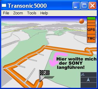

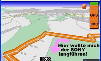

    Ein Beispiel habe ich aus der kurzen Zeit, als ich den SONY NV-U50D hatte.
    Auf dem Weg nach Hause sollte ich immer durch einen mit Pfosten versperrten Waldweg fahren, der zwar letztlich in die Zielstraße übergeht, der aber eben für Autos nicht passierbar ist.
    Die SONY-Software ist ja eine modifizierte MN5 - nur viel schlechter! Siehe auch hier!
