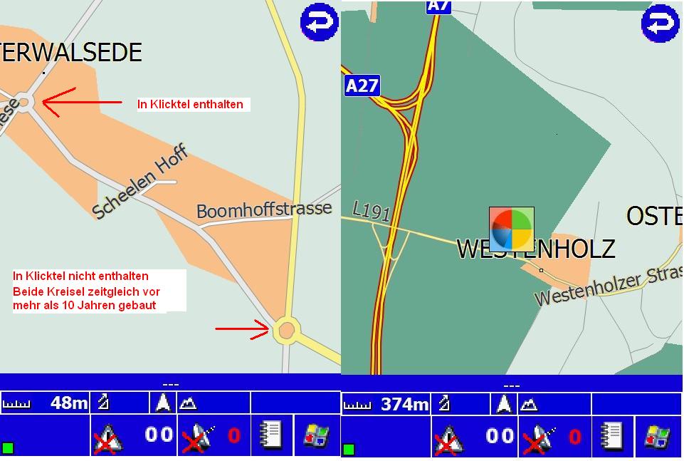

    17. Fehlerhaftes Routing, Ziel: Bremen, Achterstraße 30.
    Die Adresse liegt genau am Rand einer Fußgängerzone. Klicktel führt an das falsche Ende der ca 2 km langen Fußgängerzone (MN|5 routet richtig)

    Die Karten sind zum Teil auf dem Stand von vor 2003. Kartenfehler die bereits in MNB waren, sind immer noch enthalten.

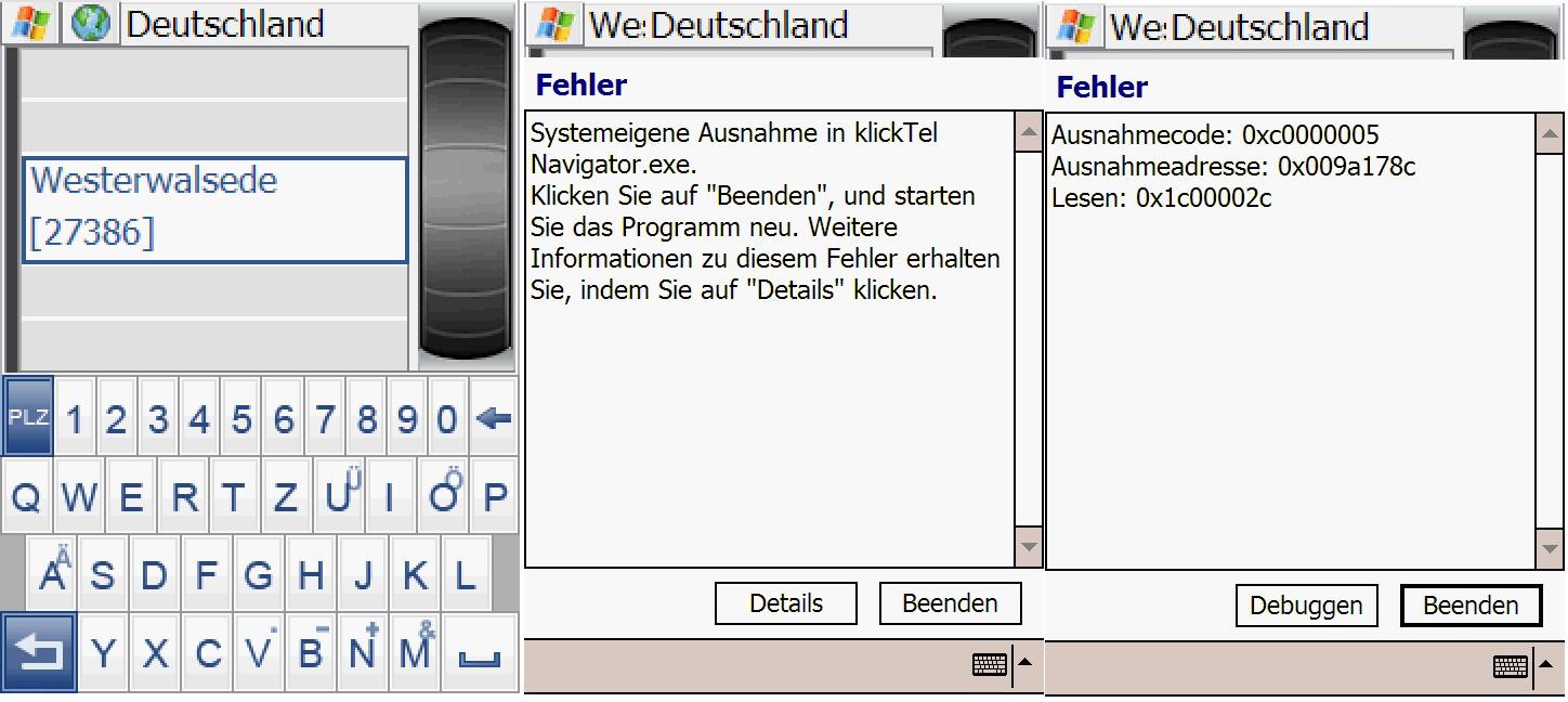

    22.) Wird der PDA ausgeschaltet ohne Klicktel zu beenden, dann wird nachdem der PDA wieder eingeschaltet wurde, die Maus nicht gefunden
