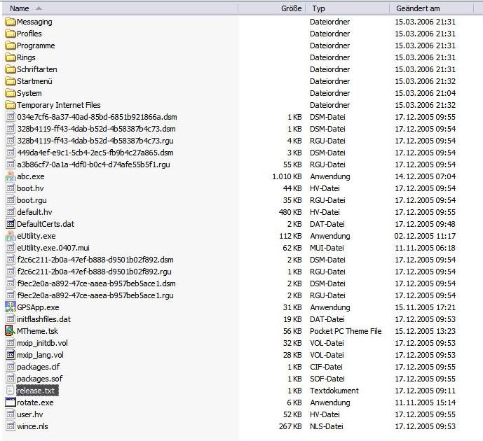

  • So Freunde, hab mal ein bischen in den Tiefen der beiden Geräte gekramt und folgende Unterschiede festgestellt:
    im Windowsverzeichnis gibt es diese Dateien mit neuerem Datum (siehe Screenshot)
    diese Files können auf den PC kopiert werden und später auch bestimmt wieder zurück.
    Darüber hinaus gibt es nicht kopierbare Dateien:
    simtkit.dll
    bthhid.dll
    atcmdint.dll
    gwes.exe.0407.mui
    und im \System -Verzeichnis
    default.mky
    system.mky
    mit einem älteren Datum vom 30.09.05
    Der eConverter heißt übrigends abc.exe und läßt sich einfach austauschen.
    Ferner hat die MEDION-Navigator *.exe ein anderes Datum und Dateigröße.
    obwohl die angezeigte Version auch die 5.1A ist.
    wie übrigends auch die German-Sound Datei.
    Es funktioniert nicht, wenn man nur diese beiden Dateien ersetzt, dann erkennt das System die Registrierung nicht. Man muß also den Navigator vom MD96700 erst deinstallieren und dann den vom MD96710 neu installieren.
    Ferner erkennt er dann TMC nicht und schreibt unter Einstellungen/GPS "ohne TMC"
    Ist ein weiteres Indiz, daß bei TMC was geändert wurde.
    Vielleicht könnte mal ein Updater vom 96700 was dazu sagen.
    Ich konnte aber bisher keine weiteren Änderungen im Programm feststellen, also .... was soll's?

  • nach weiteren Tests jetzt mit dem Total Commander hat sich gezeigt, daß mindestens 20 weitere *.DLLs neueren Datums sind, wobei sich die Dateigröße nicht in allen Fällen geändert hat.
    Diese Aussage muß ich reviedieren, nachdem bekannt wurde, daß die DLLs immer nur einen anderen Zeitstempel haben aber keine anderen Größen....

  • @ Cpt.Hardy,
    habe bei meinem upgedatetem 96700 nach den Dateien geschaut:
    simtkit.dll 29,9k
    bthhid.dll 36,2k
    atcmdint.dll 43,8k
    gwes.exe. 1,0k
    GPSApp.exe 30,9k
    die Dateien tragen das Datum des update-Tags
    Hilft das weiter? ?(
    Gruß lemm

    Das Motto "es wird alles gut" trifft leider nicht auf jedes update zu. Ist schon vorgekommen, daß auch was hinterher schlechter läuft und bei diesem Update gibt es kein "zurück" mehr.
    Also wollte ich versuchen, die neuen Dateien erst mal manuell drüberzubügeln, bevor ich den Schritt mache.
    Durch den Vergleich der u.g. DLLs ist jetzt gerade klar geworden, daß das Datum der Datei absolut irrelevant ist, so hat ein und dieselbe Datei 3 unterschiedliche Zeitstempel aber immer dieselbe Größe. Dies bedeutet somit, daß die DLLs überhaupt nicht geändert wurden sondern anscheinend nur die genannten Exe.
    Also ich warte noch mit dem Update.
