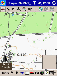

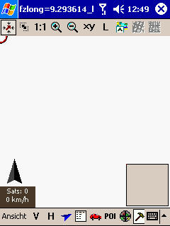

  • 1.15.6: Die Kacheln werden nicht mehr geladen(gezeichnet), wenn Glopus zwischendurch einmal beendet wurde und dann wieder gestartet wird. Abhilfe schafft hier, wenn eine andere Karte aus einem anderen Verzeichnis erstmal geladen wird und man danach wieder irgendeine Karte des Ursprungsverzeichnis manuell lädt.
    Wenn die Kacheln nicht geladen werden, lässt sich auch die "Übersicht" nicht mehr laden, es erscheint stattdessen nur das graue Übersichtsfenster ohne Inhalt.
    Die Kacheln sind Gif's (64 Farben, mit dem GlopusMapManager erstellt).
    Hat das sonst noch jemand?

  • @edgri: Das könnte momentan passieren, wenn mal eine Kachel nicht gelesen werden kann. Sind diese evtl. zu groß oder ist eine dabei, wo das Bitmap ganz kaputt ist? Ich werde die nächste Version diesbezüglich etwas stabiler machen.

    Ich glaube nicht, dass Dateien kaputt oder zu groß sind: Wie gesagt - jeweils immer nach einem Verzeichniswechsel werden alle Gifs tadellos geladen (und nachgeladen), Größe ist jeweils ca. 1000 * 700 Pixel. Sonst sollte auch kein Müll in den Verzeichnissen stehen, hab extra die Speicherkarte jetzt nochmal formatiert und nur die verschiedenen Ordner mit den kalibrierten Kacheln rübergeschoben.
    Das Bild 1 zeigt den Zustand nach dem erneuten Starten von Glopus, Bild 2 so wie es nach einem Verzeichniswechsel wieder funktioniert und Bild 3 nach dem manuellen Laden einer neuen Karte OHNE Verzeichniswechsel (dann werden keine Kacheln mehr nachgeladen)
    Kann es sein, das beim Verzeichniswechsel irgendwas neu initialiert wird und das fehlt sonst ?(
  • @DK9JH: An der Sat Anzeige hat sich nichts geändert. Seit der letzten Version benutze ich den Platzhalter sogar in der Kartenansicht. Aber ich schaue bei meiner nächsten Fahrt unter Realbedingungen noch mal ganz genau darauf.
    @edgri: Beim Wechsel in ein anderes Verzeichnis wird das Verzeichnis neu gelesen, bei einer neuen Karte aus dem aktuelles Verzeichnis nicht. Somit sind Deine Beobachtungen zu erklären. Aber beim Glopus Start wird auch das Verzeichnis gescannt.
    Kann es sein, dass Du Glopus direkt mit dem PPC startest und zu diesem Zeitpunkt der Ordner auf der Speicherkarte noch nicht gelesen werden kann? Was passiert, wenn Du nur Glopus beendest und neu startest? An Deiner Kartengröße kann es wie Du schon schreibst jedenfalls nicht liegen.
