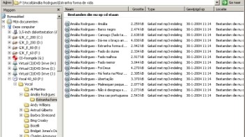

Genau, bei mir auf der DVD sind 1584 MP3 dateien zu finden
Erleuchte uns mit Deinem Wissen!
Vorschlag: stell mal ein Directory-Listing Deiner DVD hier rein. Es reicht, wenn Du nur ein, zwei MP3-Dateien listest und die anderen rauslöschst.

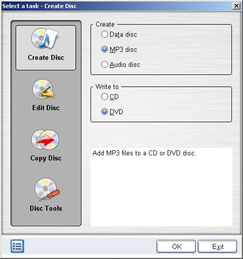

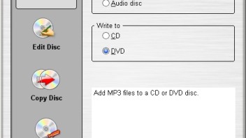

Über Ulead Burn Plus kann ich nirgends Infos drüber finden... gibt nur Ulead Burn Now
Meinte ich auch, Ulead Burn Now
Ok Bild lässt sich erahnen.
Welche Einstellungen benutzt du?
Audio-Disc:
Audio-only DVD Video
oder
DVD-Audio
Wie sieht das Menu auf dem Avic aus?
Habe die beiden Einstellungen wie oben benutzt, und ein Album (20 Lieder) sind dann schon fast 750MB groß - irgendwas musst du ja anders machen??
Also, ich weiß nicht, was Du da abgebildet hast, dazu ist leider zu wenig zu erkennen. Wenn das eine DVD mit lauter MP3-Dateien in verschiedenen Ordnern sein soll, dann besitzt Du das einzige Avic, von dem bekannt ist, daß es so eine DVD abspielt. Ich habe selber MP3-DVDs und weiß aus erster Hand, daß das nicht geht.
Im Übrigen bestätigen gerade die von Dir hier zitierten Passagen aus anderen Threads, daß die einzige Möglichkeit, MP3 von DVD mit dem Avic zu hören die ist, die MP3s in eine Video-DVD zu konvertieren:

Hier die Einstellungen
Funktioniert definitv nicht!

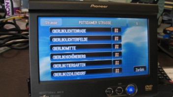

So nach meiner Frage an Pioneer ob das Problem der cndv-50MT mit suche einer straße die mehrmals in einer Stadt vorkommt ist behoben... Juhu
Zitat: "vielen Dank für Ihre E-Mail an unsere Hotline, die diese der Zuständigkeit halber an uns weitergeleitet hat.
Gerne möchten wir Ihnen nach Rücksprache mit unserer Technik darauf wie folgt antworten.
Das Problem, dass mehrere Straßen angezeigt werden, ist bei der neuen Software gelöst worden (siehe beiliegendes Bild).
Hier ist die Auswahl der richtigen Straße sicher wesentlich einfacher.
