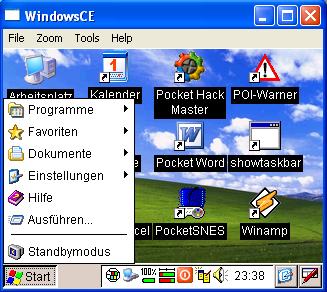

    Schau dir mal unten die Bilder an, dass ist mein PNA.
    Ein Tipp, das Wesentliche in Bezug auf Starleiste und Sprache, befindet sich in der explorer.exe als kleiner Hinweis "Hexeditor und Datein aus dem Rom fischen". Was du daraus machst, bleibt dir überlassen ;)
