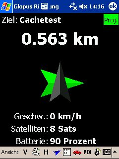

    also ich hab die Ausgabe nun selbst zusammengebastelt und sie funktioniert. Aber.:
    1.)
    ich muss immer nach dem Glopusaufruf zuerst kurz auf der GoTo-Seite gewesen sein, um dann auf meine Seite zu gehen, sonst werden die Ziel-Informationen nicht übernommen.
    2.)
    Mit dem grünen Kästchen "Proj." wollte ich auf die Seite Ansicht->Extras->Zielberechnung -><Calc Goto Pos>-Seite springen. Das geht leider nicht.
    3.)
    Die Liste unter <Ansicht> wird zu lang mit dem neuen Eintrag "Richtung", so dass manchmal (ich weiß noch nicht warum) die untere Zeile <Extras> weggeschnitten wird und nicht mehr zu erreichen ist.
    4.)
    Der Richtungspfeil wurde aus der "Type =3" genommen. Windrose und Nordpfeil sind schwarz gefärbt.
    Grüße
    Helmut
  • Zu 1.: Ja, das ist Glopus Strategie - nur die Sachen in den Speicher laden, die man wirklich braucht. Z.B. über Hotkeys ist ein Wechsel aber schnell realisiert.
    Zu 2.: Stimmt, für diese Seite gibt es auch keinen Hotkey.
    Zu 3.: Das sollte eigentlich Windows erledigen: Gibt es zu viele Einträge kann man im Menü scrollen. Alternative: Ein anderes "Benutzerdefiniertes Menü" entfernen.
    Zu 4.: Alle Farben der Windrose können definiert werden. Einfach noch mehr Color_x definieren, bis die richtige dabei ist.
    Peter

  • Ich hab die Datei für Interessierte mal angehängt. Sie muss nur in Richtung.ini umbenannt werden und in den richtigen Ordner kopiert werden.
    Antippen der kleinen km/h Zahl ergibt m(eter)/h, um zu sehen, ob überhaupt noch Bewegung erkannt wird.
    Antippen der Richtungsanzeige ergibt km/h und m(NN).
    Normalerweise cache ich mit Ozi, aber nur für Teile von Niedersachsen habe ich TOP50 Karten für OziCE umgewandelt.
    Für den Rest der Welt habe ich den Zielrichtungspfeil gesucht und hier gefunden, nur war er in der GoTo Seite viel zu klein.
    Wenn jemand die Ausgabe noch weiter verbessern will (Probleme siehe oben): nur zu.

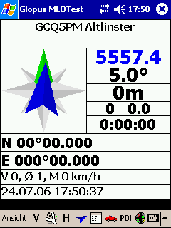

  • Ich habe auch schon mit den Darstellungsmöglichkeiten von Glopus rumgespielt und mir eine eigene Geocachingseite generiert. Sie basiert größtenteils auf der mitgeliferten Übersichtsseite. Leider bin ich immer auf das gleiche Problem gestoßen. Die "Windrose" bzw der Richtungspfeil wird irgendwie nicht so dargestellt, wie ich mir das wünsche. Irgendwie wird immer der Richtungspfeil verdeckt.
    Am Beispiel der Richtungsseite von Helmut01 kann man erkennen, was ich meine, denn der Fehler tritt hier auch auf. Meine Glopus-Version ist die 1.14 vom 10.12.2005. Ich benutze einen PocketLoox 720. Das Problem ist unabhängig davon, ob noch parallel andere Programme laufen.
    Vielleicht kann das jemand nachvollziehen, bzw hat eine Lösung für das Problem.

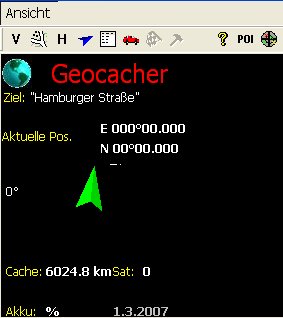

  • Bei mir wird der Pfeil plötzlich gar nicht mehr angezeigt.
    An was kann das denn liegen?
    Ich verwende Glopus 1.16.3

  • Den Trick mit der GoTo Seite kannte ich schon.
    Es kommt jedoch nach wie vor kein Pfeil.
    Könnte es an den Farben liegen?
    Oder brauche ich eine bestimmte Grafik im Verzeichnis?
    Wie gesagt, es funktionierte schon mal.
