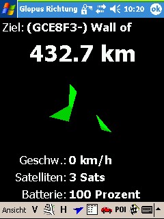

    Ich habe auch schon mit den Darstellungsmöglichkeiten von Glopus rumgespielt und mir eine eigene Geocachingseite generiert. Sie basiert größtenteils auf der mitgeliferten Übersichtsseite. Leider bin ich immer auf das gleiche Problem gestoßen. Die "Windrose" bzw der Richtungspfeil wird irgendwie nicht so dargestellt, wie ich mir das wünsche. Irgendwie wird immer der Richtungspfeil verdeckt.
    Am Beispiel der Richtungsseite von Helmut01 kann man erkennen, was ich meine, denn der Fehler tritt hier auch auf. Meine Glopus-Version ist die 1.14 vom 10.12.2005. Ich benutze einen PocketLoox 720. Das Problem ist unabhängig davon, ob noch parallel andere Programme laufen.
    Vielleicht kann das jemand nachvollziehen, bzw hat eine Lösung für das Problem.
