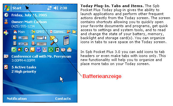

  • Das würde mich ebenfalls dringend interessieren, da man bei Fahrrad- oder Fußgängernavigation ja selten eine Autobatterie (oder nicht immer einen Notlader) dabei hat! 8)
    Ich hoffte, daß es mit PocketPlus funktioniert, aber die Batteriebalkenanzeige am oberen Rand wird von MN5 überlagert.
    Vielleicht klappt sowas mit Zusatztools (Freeware?!). Es muß auch kein Balken sein, denn es reicht ja auch eine gaaanz kleine Prozentanzeige...
    Gerd

  • Ich verwende PocketPlus. Da wird nicht nur der Ladezustand am oberen Screenrand permanent angezeigt. Bei diesem Tool wird neben anderen nützlichen Features auch eine Aktion mit "X" wirklich beendet und nicht nur minimiert.
