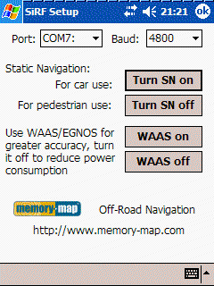

    Original von Gus
    Bin aber gerade dabei, mich in die Rasterkartenprogramme einzuarbeiten.
    Da wird die Syson Plus hoffentlich gut zu gebrauchen sein.
    Solange sie kein SN hat, sicherlich. Ich bin von meiner Leadtek 9553 gerade im Outdooreinsatz schlichtweg begeistert :)
    Wastl
