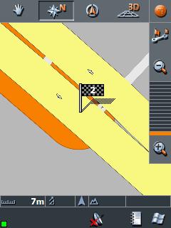

  • Hi mkrimmer,
    da ich bei maximalem Zoom an der Verbindung der beiden Richtungsfahrbahnen eine kleine Pfeilspitze entdecken kann, dürfte es sich um einen Kartenfehler handeln. Sprich.. die Verbindung ist als Einbahnstraße definiert.
    Da du aber eh nur bis zur Kreuzung routen willst, kannst du das Problem umgehen, indem du den Zielpunkt einfach auf die Dachauer Straße kurz vor der Kreuzung setzt und als Favorit speicherst.
    LG doldi
  • Das ist ja komisch. Ich hab jetzt in der Tat die rechte Spur an der Kreuzung angeklickt und einen Favoriten gespeichert. Jetzt routet er bei "kurz" außenrum, ist dann zu weit, will zurück und an der Kreuzung abbiegen, damit er wieder auf der rechten Spur ist. Gehts noch?
  • Ich habe es auch mit der manuellen Positionierung des Ziels auf der rechten Spur der Dachauer Str. direkt an der Abzweigung versucht.
    Dabei habe ich ebenfalls völlig absurde Routen erhalten.
    Obwohl der Punkt mitten auf der Dachauer lag, war er offenbar nur über die kleine Querverbindung von der anderen Richtungsfahrbahn erreichbar.
    => Verschiebe den Zielpunkt ein wenig von der Abzweigung weg, und es kommt die perfekte Route heraus. Auch mit "schnelle Route" und wahrscheinlich mit jedem halbwegs vernünftigen Profil!
    Ich rate auch dazu, das falsche Abbiegeverbot (bzw. die falsche Einbahneigenschaft der Querverbindung) an Navteq zu melden, damit das demnächst ohne Tricks funktioniert!
