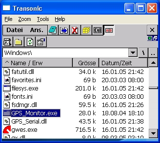

    Da ich davon ausgegangen bin, das GPS:Mon zum Lieferumfang des Geraetes gehoert, hatte ich eben gepostet, das Dues damit probieren sollst. Da hat aber bab einen Einwand gegeben. Warum ist noch nicht beantwortet. Gehoert GPS_Mon zum Lieferumfang, ja oder Nein? Hattest Du es eben damit probiert?
  • Was ist GPS_Mon? Software? Wird es vielleicht anders geschrieben?
    Ich habe nur 2 DVDs von Navigon mit KartenMaterial und noch eine Transee CD und da ist nur ne Anleitung und AktivSync, mehr gibts nix!!!!!
    Original von slatti
    Hallo slatti
    Einige Postings vorher hatte bab von einem Tool gesprochen und auch Bilder eingestellt. Dieses Tool kannte ich bisher noch nicht. Ich war davon ausgegangen, das dies im Lieferumfang des Geraetes (PNA) dazu gehoerte.
    Da ich mich im PNA-Bereich nicht wirklich auskenne, kann ich auch zu der Software fuer den PNA nichts sagen. Im PDA-Bereich wuerde ich Dir sagen, nimm Cuxview und programmiere Deinen Empfaenger um. Da stellt dies kein Problem dar. Das war das, was ich etwas vorher schon mal sagte, als ich beschrieb "stell GSV=5 ein". Daraufhin kam aber die Reaktion von bab das dies geagt sei. Warum dieser Einwand von ihm kam kann ich nicht sagen. Er kennt sich aber im PNA-Bereich besser aus als ich. Vielleicht gibt es ja hier eine Antwort zu.

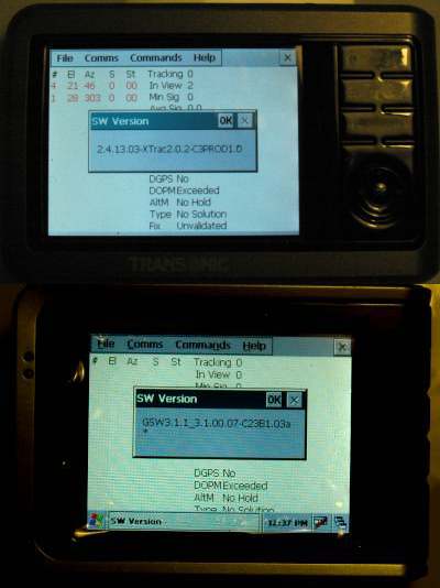

  • hallo leute !
    der trans 5000 hat KEINEN sirff III empfänger. hatte ja mehrfach bei der navigon hotline angerufen. jedesmal eine andere auskunft. dann habe ich eine servicenummer von transonic in münchen bekommen. dort sagte man mir sie vertreiben nur die 4000er transe und ich müßte mich wieder an navigon wenden. ich also wieder da angerufen. und siehe da, hab ich doch endlich mal jemanden an der leitung, der auch vom gespräch her nicht den eindruck einer teleaushilfe gemacht hat. jedenfalls hat der mitarbeiter mir äußerst glaubhaft versichert das die 5000er transe einen sirff II mit 12 kanälen hat.
    das deckt sich auch mit den versuchen von slatti.

  • Alfred, wie willst du aus Loggs erkennen, ob es SiRF III oder SiRF II Xtrack ist ?
