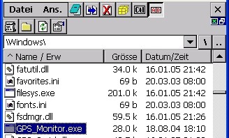

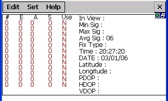

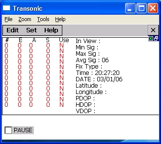

    Einige Postings vorher hatte bab von einem Tool gesprochen und auch Bilder eingestellt. Dieses Tool kannte ich bisher noch nicht. Ich war davon ausgegangen, das dies im Lieferumfang des Geraetes (PNA) dazu gehoerte.
    Da ich mich im PNA-Bereich nicht wirklich auskenne, kann ich auch zu der Software fuer den PNA nichts sagen. Im PDA-Bereich wuerde ich Dir sagen, nimm Cuxview und programmiere Deinen Empfaenger um. Da stellt dies kein Problem dar. Das war das, was ich etwas vorher schon mal sagte, als ich beschrieb "stell GSV=5 ein". Daraufhin kam aber die Reaktion von bab das dies geagt sei. Warum dieser Einwand von ihm kam kann ich nicht sagen. Er kennt sich aber im PNA-Bereich besser aus als ich. Vielleicht gibt es ja hier eine Antwort zu.
  • Hi Alfred. Das Tool ist von einer älteren Bundle Version.
    Ich weiß nicht, wie es sich bei diesem SirfIII Empfänger verhält.
    Dazu fehlt ein Test, mit Gewähr!
    @ all: Leute, laßt die Finger weg.
    Die Maus läuft. Die Maus läuft sehr gut. Bitte nicht unbedarft umprogrammieren!
    ;) Kalli bab
    ;) bab
