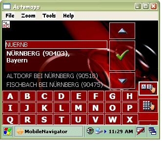

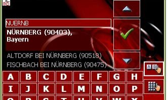

    Es kam mir so vor, als ob bei der Straßen- und Ortsauswahl man erst dann einen neuen Buchstaben eingeben kann, wenn die Vorschlagsliste aktualisiert wurde. Bei mir ist das so, dass ich drauflostippen kann und wenn ich mal länger warte, dann wird die Liste aktualisiert.
    Bei dem Transonic kam mir das wesentlich zäher vor...
    Ich habe z.B. "NÜRNBERG" eingeben wollen, nach dem "N" muss man ja auf die Umlaute umschalten, und da musste ich 3-4mal drücken bis es reagiert hat....
    vielleicht bin ich aber auch nur zu ungeduldig :P
    Zumindest bei der PDA-Version vom MN kann man sich die Umlaute sparen -Nurnberg- tuts auch. Die PNA-Version kenne ich leider noch nicht persönlich.
    Ausserdem kann man auch Namensteile eingeben - auch sehr praktisch.
    Moritz
    Original von -Joker-
    diese umlaut geschichte kannst du sparen, weil du brauchst das nicht unbedingt,
    Nürnberg ist auch unter nuerenberg zu finden.
    ausserdem bei stadt/Strasse eingabe kannst du einfach weiter tippen, nur die getippte buchstabe wird mit etwas verzögerung angezeigt..
    mfg
    hewaan

  • ok, das mit den umlauten wusste ich noch nicht.
    aber bei mir reagiert das gerät irgendwie anders (also auf meinem loox). da erscheinen die buchstaben immer sofort.
    auf dem transonic wars irgendwie so, dass man zwar weiter tippen konnte, aber erstmal gar kein feedback bekommen hat. dann irgendwann erschienen alle 5 eingegebenen buchstaben auf einmal, wo man sich schon längst angefangen hat zu wundern....
    P.S.: TMC antenne muss eingesteckt werden, sonst geht da nix ;)
    Das wird aus dem Grund so sein weil nach jedem Buchstaben das Ortsregister durchsucht wird um nach den Orten zu suchen die mit den bislang getippten Buchstaben anfangen könnten und schlägt sie ja auch gleich vor. Denn wenn du z. B. nur HA eintippst dann listet er dir ja eine ellenlange Liste auf. Wenn du dagegen aber XYQWCXKY eingibst, hast du keine Pausen dazwischen.

    Auch das kann man sich sparen (zumindest beim PDA) es reicht einfach den Umlaut als normalen Buchstaben zu schreiben!
    Moritz

    arr joa, also was da gemacht wird ist mir durchaus bewusst. trotzdem meine ich, dass es auf dem transonic anders war als auf meinem loox.
    naja, ich sehs mir nochmal an wenn ich bei meinem herrn vater mal wieder an den transonic komme.
