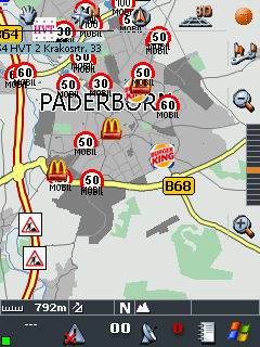

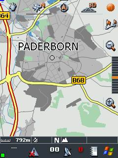

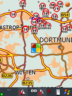

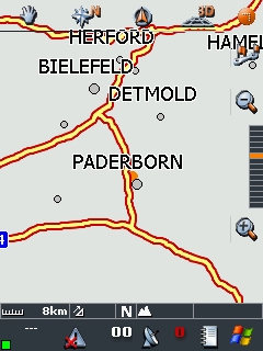

    Ich habe mir im vorfeld schoneinmal zu Weihnachten die europakarte gegönnt :bpl aber habe nun ein sehr großes probelm undzwar das keine Poi´s mehr angezeigt werden!
    Nehme ich wieder nur die germany map , dann sehe ich wieder alle Pois.
    Siehe Screenshots einmal mit Europakarte und einmal mit germany Karte!
    Mache ich etwas falsch oder sit das ein fehler vom PoiWarner?
    Währe nett wenn mir da jemand weiterhelfen könnte.

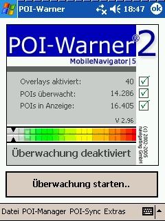

  • Ich habe gerade mal die neue version vom POIWarner drauf gepackt aber leider hat dies auch nichts geholfen.

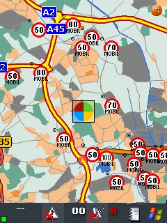

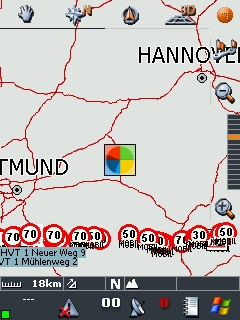

    Eine route kann ich berechnen und auch fahren ohne probleme. Was mir aber aufgefallen ist, ist wenn ich eine megahohe zoomstufe wie z.b. 8 km wähle da werden aufeinmal ganz untem am rand ganz viele blitzer in einer reihe angezeigt. zoome ich näher rann dann verteilen sie sich etwas mehr über die ganze map ( auch da wo vorher keine waren)... Hilft dir das vielleicht um das problem zu lokalisieren? :)

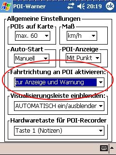

    Was ich absolut nicht verstehe: Du hast bei Deiner bildlichen Demonstration asolut die gleiche Zoomstufe eingestellt... also kann es egentlich keine Einstellungsgeschichte mehr sein....
    Spiele doch mal mit den Einstellunge rum... ab welcher Zoomstufe soll angezeigt werden, und maximae Anzahl angezeigter POIs

    Wie ich oben schon gesagt habe es sit sehr merkwürrdig das die pois zu sehen sind wenn ich fast ganz DE auf dem display sehe ( aber die sind dann alle auf einem haufen). So als ob der Poi warner nicht weis wo hin mit den ganzen dingern.
