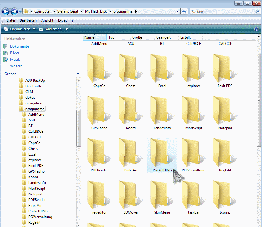

    Hallo Hepe, danke erst mal für deine Hilfe. Habe die Ordner nach deinen Anweisungen kopiert. Das Navi findet den Button "Navigation" immer noch nicht. Was mache ich verkehrt? Muß ich vor der Installation die beiden Ordner Flash Disk und Storage Card erst formatieren? Weiß langsam keinen Rat mehr, sorry. MFG AGT Fahrer
    Hallo AGT Fahrer,
    ist nicht ganz einfach aus der Ferne, deshalb Grundsätzliches... ;)
    Vor der Installation eines Skin immer eine Neuinstallation, beginnend mit Sicherung der Favoriten (My Flash Disk\settings\0\navigation\destinations.db) Hardreset->CleanUp Menü
    und dann den Skin nach der jeweiligen Anleitung installieren.
    Also eine Formatierung ist in soweit richtig, dass du in Vorbereitung deiner SD Card Bestückung für die Schnellinstallation und dann im CleanUp Menü, Formatierungen durchführst.
  • Zitat von AGT Fahrer
    Du hast die dateien nicht an die richtige stelle installiert,
    der ordner programme und der ordner navigation müssen direkt auf der My flashdisc liegen , ich hänge mal ein Foto mit ran, wo die beiden ordner zu sehen sind
    wenn der ordner ,Programme ´ nicht richtig oder garnicht installiert ist ,
    ist der Navigation-startbutton nicht zu sehen ,
    softreset nach dem aufspielen nicht vergessen
    dann läuft es auch

  • Hallo Hepe, möchte mich in aller Form bei dir für die schnelle Hilfe bedanken!!!!! Hat leider erst nach mehreren Anläufen funktioniert, aber bin jetzt voll begeistert!! MFG AGT Fahrer.

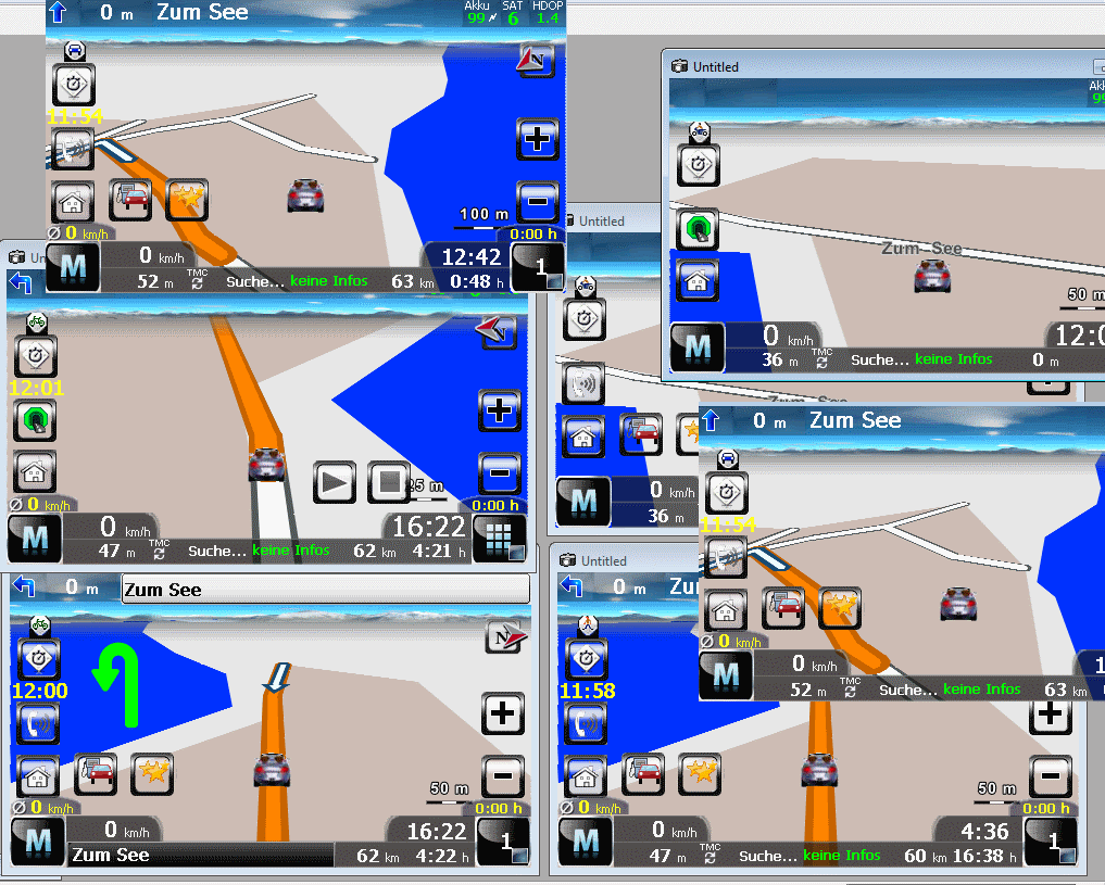

  • Neue Version des Teamskins im Downloadbereich verfügbar.
    Danke an das Team ist wieder sehr gut geworden. :top
  • [Blockierte Grafik: http://i44.tinypic.com/3131y1k.gif]
    neu:
    qwertz-tastatur um üöä erweitert
    gyrosym überarbeitet nach navirunners vorgaben
    splitscreen ohne split ;)
    neue button und hintergründe
    Schrift vergrössert
    neue anzeigen eingefügt
    auch auf 4.7 lauffähig
    einklickaus-button für poi- warner unten links eingebaut ist im extra download hier ( der button ist unten links in der Ecke )
    vielen Dank an den/die Helfer im Hintergrund :smt006
    Stefan
