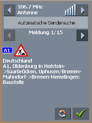

Wenn Du das TMC Fenster öffnes, ist oben rechts neben dem Pfeil für den Suchlauf eine fünfstellige Balkenanzeige für die Signalstärke.
Wird da bei Dir denn was angezeigt?Bei einem kleinen oder keinen Balken habe ich auch Probleme, aber meistens habe ich vier oder fünf Balken an.
Dann stelle doch mal einen TMC-Sender ein den Dein Radio in (sehr) guter Qualität empfängt.
Wenn der Signalpegel stimmt, dann mal unten auf den aktualisieren-Kreis klicken.
Am Besten testest Du das erst mal im Stand bei gutem Empfang.
