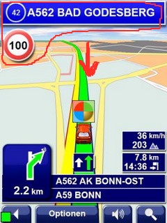

Hi Leute, ich suche seit langer Zeit nach einer Möglichkeit die Bundesstraßen- bzw. Autobahnhinweisschilder incl. Tempolimit (Bild2) nach unten zu verschieben, damit meine Anzeigen von Glopus (Bild1) nicht im Wege sind. Und da ja nun recht selten solche Hinweise kommen, möchte ich auf gar keinen Fall auf meine Glopusanzeigen verzichten.
Wer kann mir da helfen?

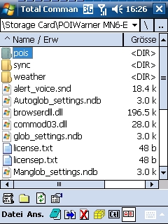

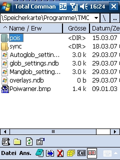

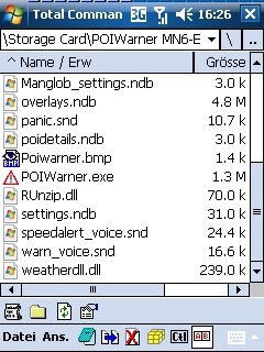

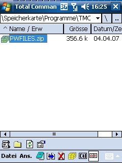

Oder hast du die overlays.ndb "irgendwie" geschützt?Die overlays.ndb ist nicht geschützt! Alles andere kannst du aus den Screenshot bzw. der Debug.txt entnehmen. Ich wüsste nicht woran es liegt...leider!
Bild 1+2 ist das zip-File
Bild 3+4 original POI-Warner Verzeichnis -
